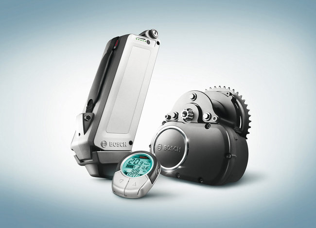

L'altra tipo di motore utilizzato sulle Pedelec (denominazione "internazionale" per definire le bici a pedalata assistita) e' quello cosidetto "centrale", tipo quello della Bosch, questo e' il vecchio modello:

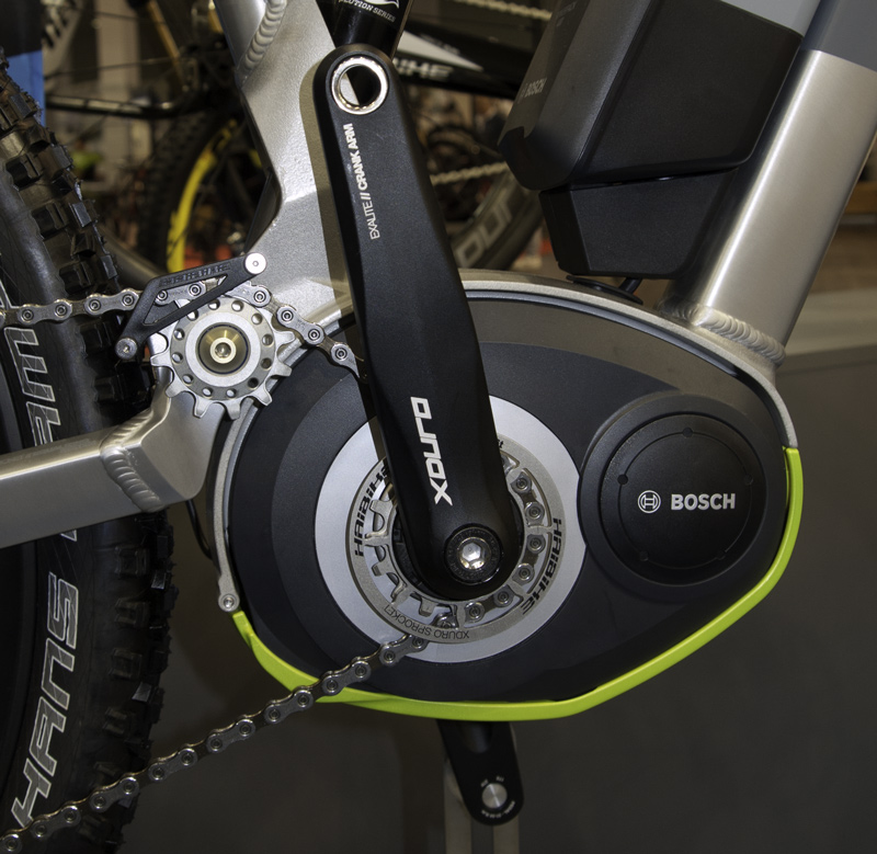

che qualche casa, come la Haibike e' riuscito ad alloggiare in posizione rovesciata, per ovviare all'evidente problema degli urti nella marcia in fuoristrada:

Il motore centrale della Bosch, anche quello in versione 2014 che ho provato, non trasmette la sensazione di spinta che invece trasmette il motore a mozzo posteriore della Panasonic, inoltre il nuovo motore non dispone della possibilita' di avere due rapporti differenti anteriori, e, necessariamente la bicicletta e' rapportata piu' sul lungo, in pratica e' un motore che da' meno l'effetto "ciclomotore", quale scegliere? sm17

questa e' il motore della Bosch adottato sulla Haibike che ho provato oggi:
la bici adotta ancora il motore Bosch modello "vecchio" e non ancora il modello 2013 che sta' iniziando ad essere commercializzato proprio in questi giorni, comunque il vecchio motore centrale Bosch continua ad essere regolarmente prodotto ed e' adottato anche sui modelli 2014
Deve dire che anche il motore centrale "spinge" molto bene, a differenza di quello che avevo provato in una precedente prova  delle Haibike, semplicemente perche' il venditore di stamattina ci ha spiegato la tecnica di pedalata ed i rapporti giusti da utilizzare, oltre ad abbinare la giusta mappatura, dato che il motore puo' funzionare a vari livelli di "assistenza", visto che ha tre funzioni di erogazione in modalita' Eco, che fanno risparmiare energia, oltre alle varie modalita' che fanno lavorare maggiormente il motore in aiuto alla pedalata muscolare.
A differenza dei motori a mozzo, l'assistenza alla pedalata del motore centrale, cioe' posizionato sull'asse dei pedali lavora in funzione dell'energia e dell'intensita' delle pedalata muscolare, cioe' se si pedala lentamente, il motore eroga una spinta piu' blanda, se si pedala con maggiore vigore, aumenta anche la spinta da parte del motore, il tutto e' controllato dall'elettronica di cui dispone il motore Bosch, il venditore, che e' anche un appassionato ciclista, ci raccontava che era salito fino in punta al Sommelier partendo da Bardonecchia, mantenendo una media da ciclista "muscolare" parecchio allenato e senza esaurire la carica della batteria!
Se si vuole sentire uno spunto da fermo da ciclomotore, basta utilizzare la funzione di erogazione massima abbinata al rapporto piu' corto del cambio e si viene "sparati" via anche in condizioni di massima pendenza, ovviamente il consumo di batteria sara' maggiore!
Il vantaggio del motore centrale rispetto a quello nel mozzo e' la maggiore "naturalezza" della pedalata, la pedalata e' "assistita" ma in modo molto meno invasivo, perche' il motore a mozzo ha una minore sensibilita', e' molto piu' on-off perche' non puo' essere tarato dall'elettronica in modo cosi' preciso e meno invasivo come il motore coassiale alla pedaliera, sono due differenti filosofie progettuali, ad esempio la Ktm adotta entrambi le tipologie di motori per le sue E-Bike a listino. A quanto pare il motore a mozzo ha la tendenza a surriscaldarsi se troppo sollecitato in salita, e necessita, quindi, di essere raffreddato facendo qualche minuto di sosta su salite troppo ripide e lunghe, mentre il motore centrale non ha di questi problemi, ma il motore a mozzo ha la possibilita' di ricaricare la batteria durante le discese, quindi ci sono pro e contro su entrambe le tipologie di motori.
