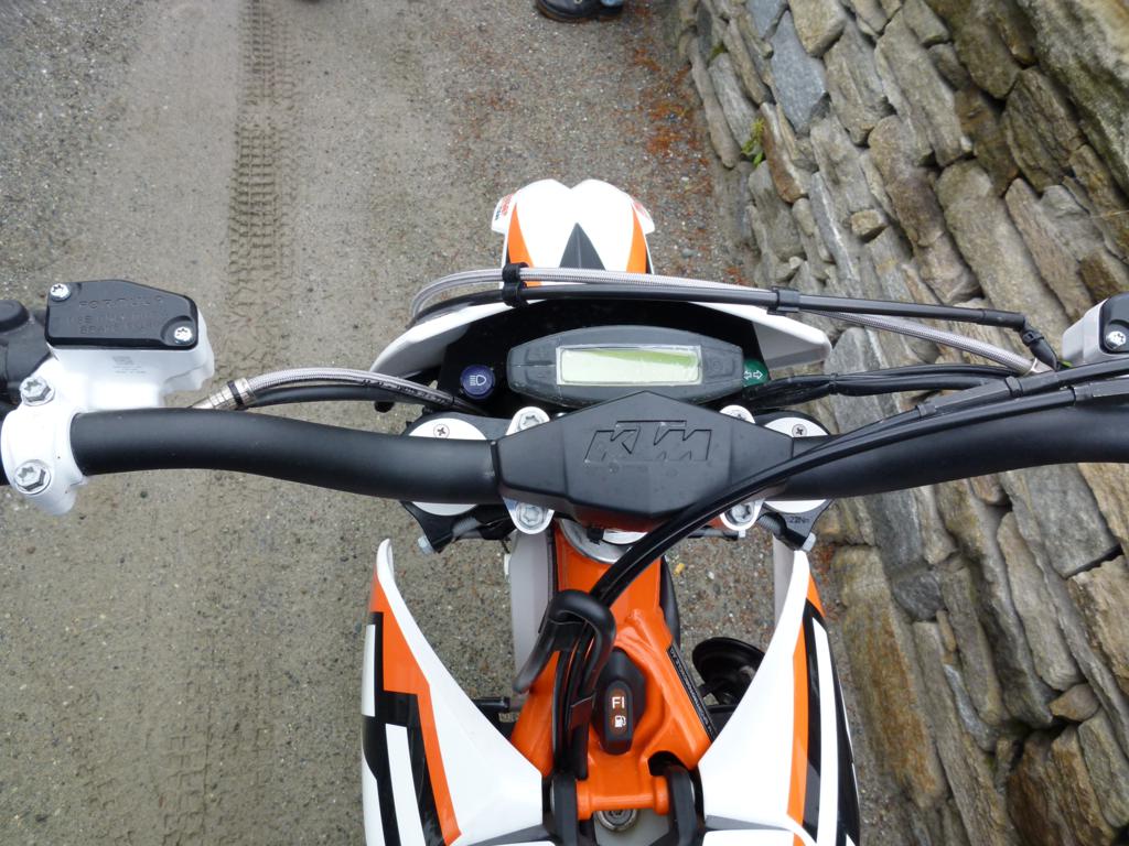

Le infrastrutture non danno nessun fastidio nello spostamento avanti e indietro, bella snella ci si sente subito a proprio agio, l’unico intervento che farei è la sostituzione del manubrio con uno più largo perché quello di serie è stretto (inspiegabilmente) ed avendo un braccio di leva più sfavorevole rende i movimenti più faticosi specialmente nei tratti più impegnativi.

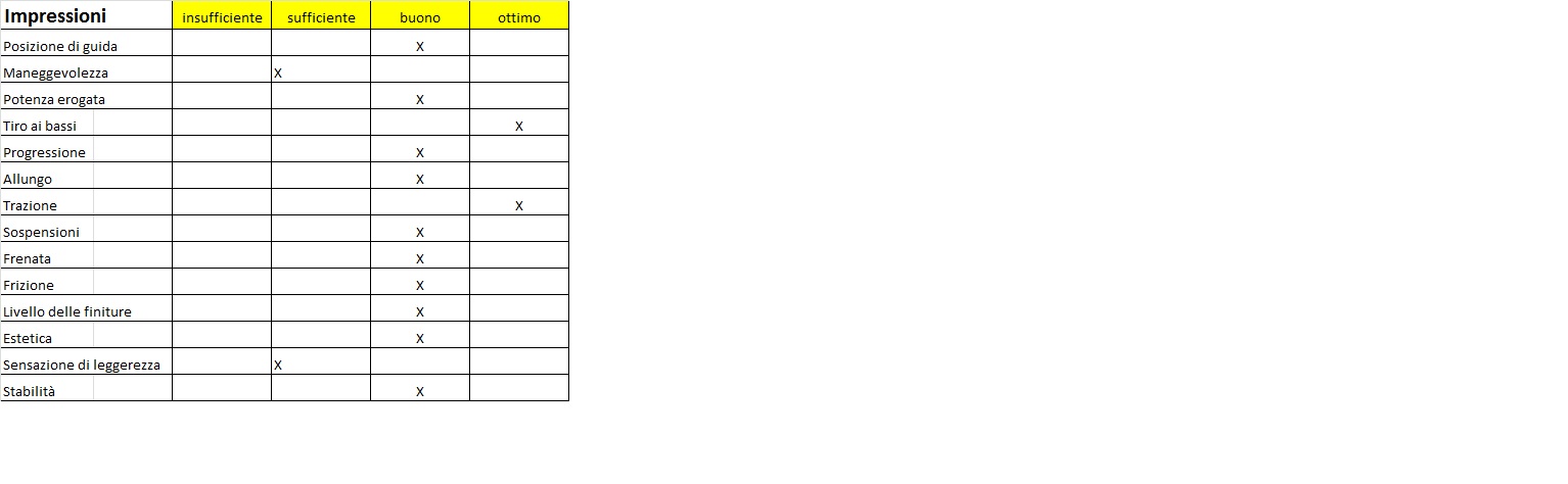

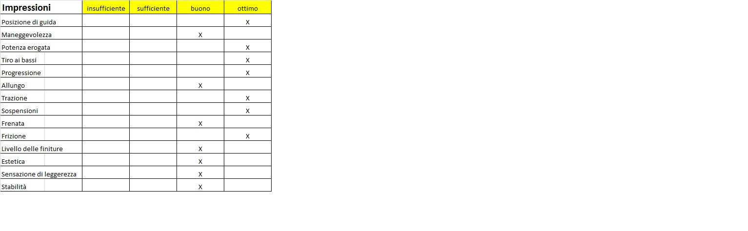

Questa le mie impressioni in sintesi:
Queste quelle di Valchisun:

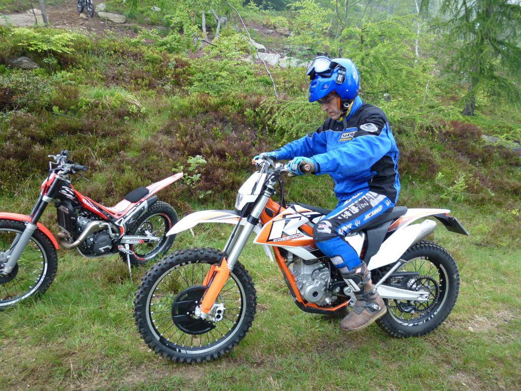

Finalmente in sella, anche la "famosa" altezza sella tanto dibattuta adesso e' risultata essere a 90 cm. dal suolo (misurati!), dopo un necessario rodaggio ed un naturale abbassamento del precarico delle sospensioni, comunque per i "cavallo basso-dotati", 90 cm. sono ancora un'altezza considerevole per toccare agevolmete con entrambi i pedi a terra!
La moto parte con un solo leggero "tocco" sul bottoncino rosso di avviamento, per fortuna non esiste nessuna procedura di resettaggio dell'iniezione, come invece accadeva su alcune moto da enduro provate in precedenza, si schiaccia il bottone e basta!
Il motore ha una silenziosita' di scarico e di meccanica ottimale,nessun ticchettio di vavole o punterie varie, l' enorme esperienza motoristica della Ktm e' "palpabile",le marce entrano perfettamente e lo stacco della frizione (per ora...) e' perfetto,la moto e' strettissima anche di larghezza sella,niente e' di intralcio nella guida, si puo' arretrare con le gambe senza niente che intralci o che dia fastidio,non si avverte nemmeno la presenza dei due piccoli silenziatori di scarico, ho inziato a guidare la Free Ride in piedi sulle pedane, come fosse una moto da trial, e devo dire che il motore ai bassi regimi spinge proprio come una Montesa Cota 4 RT, la prima cortissima permette di procedere a bassissima velocita', si puo' gestire anche il colpo di gas per risalire una pietra o uno scalino in mezzo al sentiero, per poi disporre di un discreto allungo nei tratti meno accidentati e piu' scorrevoli, ovviamente se si inizia a guidare da "enduro", i cavalli a disposizione sono soltanto 26 e non oltre 40 del Exc 350 da cui e' derivato il motore, ma sono piu' che sufficienti se si vuole fare partire il posteriore della moto e "giocare" a fare i freerider come nei video promozionali dela moto, anche se non ci si chiama Despres o Blazusiak!Motaldo ha lasciato il copertone posteriore di serie, cioe' il Dunlop da trial gara con la camera d'aria, ed ha montato sull'anteriore una Dunlop Geomax da enduro gara, in modo da avere un buon compromesso di maggiore trazione sui sentieri a base di sassi che abbiamo nelle nostre zone ed una maggiore stabilita' ed aderenza sull'avantreno con la gomma da enduro!Il manubrio di serie e' eccessivamente stretto, costringe a guidare con i gomiti troppo vicini al busto, occorre montare un manubrio tradizionale da enduro, oppure anche un manubrio da trial per chi preferisce guidare quasi sempre in piedi sulle pedane!
I limiti sono, per chi non e' alto piu' di un metro e settanta, l'altezza sella ancora eccessiva che viene "mitigata" dalla snellezza della zona centrale della moto, mentre il tiro ai bassi "esagerato" del motore aiuta nei tratti piu' impegnativi percorsi anche a bassa andatura, l'iniezione non sembra un'iniezione, nel senso che non esiste on-off nella gestione del gas, e le sospensioni,oramai rodate, sono scorrevolissime anche sulle minime, il monoammortizzatore Wp dotato del famoso Pds senza link, ha un'ottima taratura di serie, molto frenato in estensione e che contribuisce a dare una grande aderenza e motricita' sui sassi smossi e bagnati del sentiero su cui si e' svolta la prova, anche la forcella "parte" bene e contribuisce alla stabilita' della moto, nonostante un'avancorsa ed interasse molto piu' ridotti rispetto ai modelli da enduro-gara, la moto e' caricata sull'anteriore e alta di posteriore, e la cosa contribuisce a rendere sicuro e "piantato" l'avantreno della moto, ovviamente la maneggevolezza non e' quella di una trial!

La sintesi:

come mai Sergio segna un "sufficiente" alla sensazione di lmaneggevolezza?

Non avevo notato che il manubrio fosse tanto brutto. Che fosse stretto l'ho pensato anche io, uno di altezza normale si dà i gomiti nelle costole a ogni scodata.

La maneggevolezza e la sensazione di leggerezza a mio avviso sono condizionate dal manubrio stretto soprattutto la maneggevolezza.
Poi c'è da dire che eravamo appena scesi dalla Explorer ed in parte la cosa può condizionare.

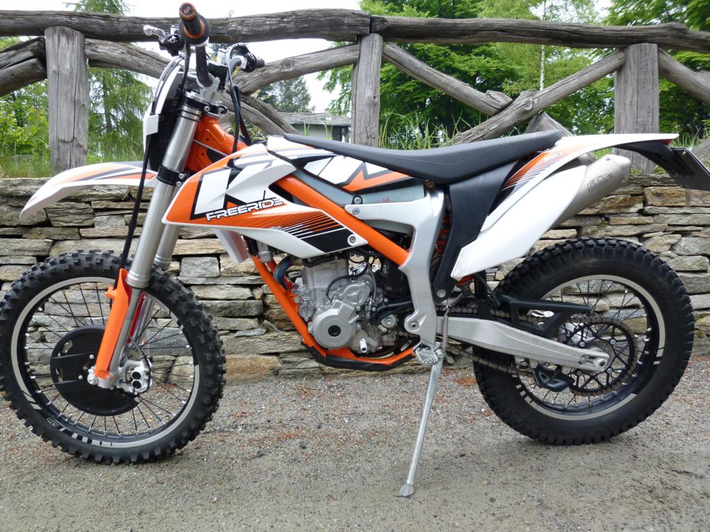

La moto e' tutta originale,ha soltanto sostituito il copertone anteriore da trial di serie con una Dunllop Geomax da enduro gara e basta non gli ha ancora nemmeno montato lo switch delle due mappature e non gli e' ancora arrivato nemmeno il paracoppa aftermarket in metallo, bellissimo comunque il nasto adesivo che ripara il telaio..... sm415
