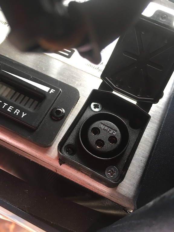

Nel pacco batteria è incorporato anche il carica batteria, è sufficiente avere nello zaino il cavo elettrico, il tempo di ricarica totale è di circa 150. Il tempo di vita con autonomia al 100% della batteria è di 500 cicli di ricarica totale, se viene ricaricata a metà carica vale come mezzo ciclo. Poi l'autonomia scende sino ad arrivare all'85% per poi stabilizzarsi. Il pacco batterie costa 2.000 € quella da 24,5 Ah mentre quello da 40 Ah costa 2.800 €.
