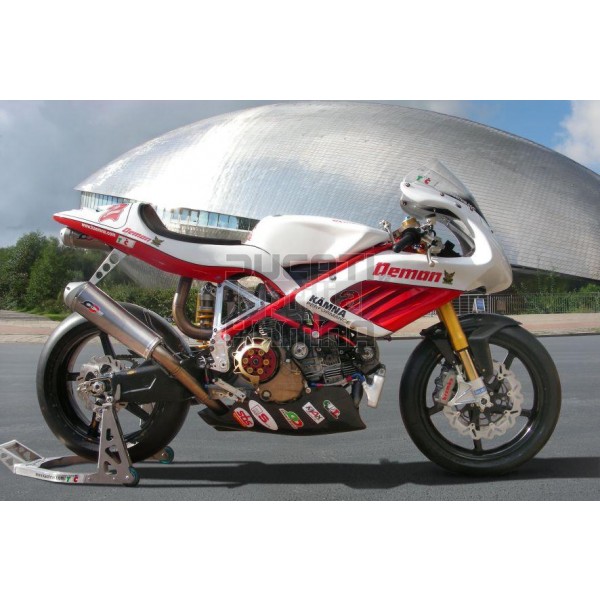

Nel Frattempo i tedeschi....
Daemon EVO/R, ma qui della SS c'è quasi nulla  :SAD:
