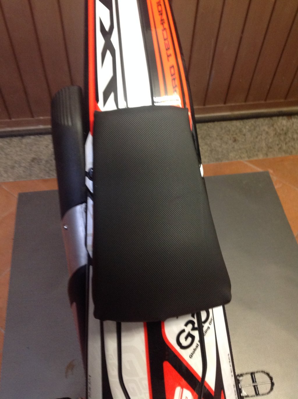

Per la nuova GG ho preso la sella Motaldo Style ma prima di modificare la stupenda estetica di questa moto ho voluto provare a realizzare una sella piu' stilosa, non so se sara' efficace perche' purtroppo tra maltempo e impegni vari la bella spagnola e' ancora vergine. Dalle prove statiche mi sembra comoda, ho utilizzato gommapiuma e coprisella di una GS...giusto per non perdere il vizio sm444
Volevo fare vedere la mia realizzazione al Reno Piano de noiartri alias Valchisun che da pure esteta aborra le selle anche se gli farebbero comodo, ma come si sa "noblesse oblige" :hee20hee20hee:

Piu' che una sella, mi sembra un nido di merli caduto da una pianta..... :arar: :arar: :arar:

Beh direi minimale....
non male....
bella la nuova moto.....questa volta hai azzardato ehhhh.... :arar: :arar: :arar:
Questa e' da brevettare! sm444 sm444

ma non è che tanto tanto sta sella appoggia sulla cassa filtro?
non per fare il gufo  eh...  :SAD:
Sulla mia GG 300 del 2008 avevo montato la minisella che vendeva la GG ed era posizionata nello stesso punto.
Penso comunque dopo qualche uscita di montare la sella originale che infulcra sul telaio.

Beh, in pratica hai rifatto il famigerato "buttrest"

Non ti offendere ma parere del tutto personale  non e il massimo dal punto di vista estetico , ma d' altra parte la praticità non sempre si abbina alla bellezza. Complimenti per il nuovo acquisto :OK:

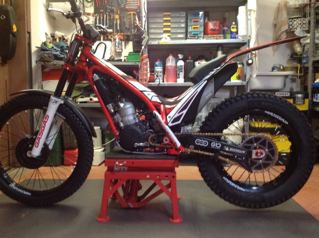

OT
bello il cavalletto alzamoto da officina.
l'hai preso su ebay? fino a che altezza arriva?
fine OT
bella anche la moto né...
Re: La sella non sella
« Risposta #11 il: 01 Dicembre 2013, 10:36:17 »
OT
fine OT
Qui ci sono le informazioni
http://motoalpinismo.it/smf/index.php?topic=106.0
da chiuso e' alto 35 cm e tutto alto 90 cm

Questa realizzazione (quoto Valchisun, anche se non sono certo si tratti di merli... :SAD:) dimostra come i motoalpinisti non abbiano bisogno delle moto da trial come sono strutturate oggi. Messa li impedisce i movimenti nè più nè meno di una realizzazione che "riempia" la culla donando un paio di litri di autonomia in più. Anzi forse di più, perchè negli spostamenti longitudinali tenderà a "ostacolare" il movimento in maggior misura di una sella completa proprio perchè il sedere si ci va ad "impigliare"...
Critica costruttiva, sono anch'io in fase di realizzazione di una sella per la Scorpa! :OK:

Se vogliamo parlare seriamente, la sella aiuta enormemente nello "zampetting", in quanto la moto da trial "senza" sella e' molto difficile da spingere pedalando con i piedi a terra, perche' l'atto che si scarica il peso dalle pedane la ruota posteriore perde trazione inesorabilmente, cose che invece non accade con la sella perche' schiacciando con il peso del corpo sulla sella si continua ad avere la ruota posteriore caricata e cio' aiuta ad avere trazione e motricita', molto difficile eseguire quel movimento sulla moto da trial "non"sellata, in quanto il  ciapet del pilota va' a posizionarsi in una zona troppo avanzata, e le gambe sono troppo flesse e troppo vicine a terra, il corpo deve venire arretrato sopra al parafango posteriore, ma si e' soltanto appoggiati e non seduti, e la trazione viene compromessa.
Se si vuole guidare la moto in piedi sulle pedane, la sella e' soltanto un intralcio e sugli scalini o nelle discese piu' ripide puo' anche diventare pericolosa, inoltre nei tornanti piu' stretti non si puo' portare la gamba interna ed il peso del pilota alla curva all'esterno della curva, il vantaggio e' che si puo' guidare la moto da trial come si guiderebbe una moto da enduro...., ma non e' piu' "etico" su un trial e la moto diventa alta! :73: :73: :73:
