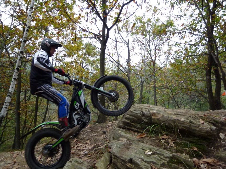

Ecco la tecnica corretta, qui il Menca mentre stavamo facendo la comparativa.

Grazie a tutti dei commenti, Lamberto in questa foto la moto è inclinata, in caso ci fosse un muretto verticale avevi già picchiato il paramotore o il leveraggio.
Un ostacolo arrotondato (un sasso per esempio) di 60 cm non è come un muro verticale e con spigolo vivo...
Cmq mi applicherò cercando di mettere in pratica i vostri consigli.

Concordo Stefano, è la posizione del pilota che è importante.
