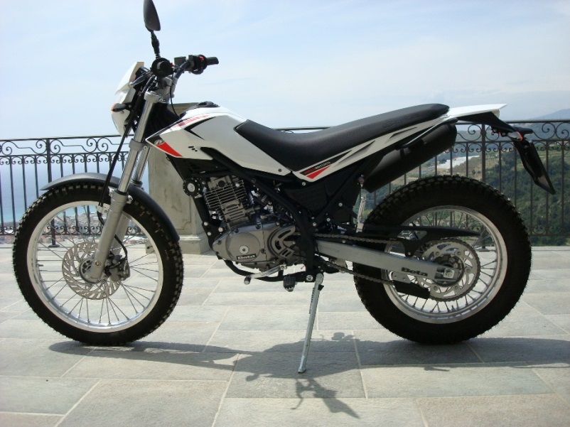

Non è una moto da Mulatrial e nemmeno da Motocavalcate  :SAD:
Al tempo della sua sperimentazione ricordo che fu portata alla Siena-Follonica da un collaudatore Beta e da un affermato trialista Toscano. Arrivarono alla fine dei 240 km di percorso durissimo e fangosissimo, ma secondo me all'arrivo non le riportarono nemmeno a Rignano, buttandole direttamente nel cassonetto dell'indifferenziato. Ricordo solo che dopo pochi km si fermarono a togliere il parafango anteriore che, completamente pieno di terra, non permetteva alla ruota di muoversi, in questo modo raccolsero talmente tanto fango con la faccia che già al primo ristoro erano irriconoscibili  sm470 nonostante questo ancora oggi dopo 20 anni in Beta non hanno alzato il parafango anteriore di un cm.
 :tris:
Nella nuova alp hanno fatto la predisposizione per il parafango alto,sotto la piastra ci sono i 4 fori per le viti,se non c'è troppo fango o in estate va benissimo il parafango basso che oltretutto favorisce la ventilazione del motore e la visione della ruota anteriore se si guida in piedi.
Pensare di fare certi percorsi molto fangosi con il parafango basso e le gomme pirelli trial significa pretendere veramente troppo, le moto erano totalmente di serie, le altre invece preparate e nelle migliori condizioni,non è una comparativa corretta,vi ricordate la pubblicità " vi piace vincere facile " diciamo che è una cosa simile.
Con il parafango anteriore basso si accumula fango tra ruota e parafango frenando la moto,in tal modo si penalizza ulteriormente la scarsa trazione sul fango data dai pirelli trial. Normale che in quelle condizioni abbiano avuto problemi.Se fossero state gommate bene e con il parafango alto non avrebbero avuto alcun problema.
La alp 200 non puo fare percorsi da trial estremo perchè non è una moto da trial ma può fare tranquillamente e meglio di molte altre moto percorsi come questi :

Ho appena preso la Alp e sono in fase di test e messa a punto. Ho fatto solo qualche uscita abbastanza breve.
Sottolineo che il mio metro di paragone è un'Aprilia Tx311 di 26anni.
Le pedane sono troppo avanti, vanno bene su strada ma fuori costringono a stare appesi al manubrio per riuscire a caricare la ruota posteriore. Mi sto costruendo una modifica per spostarle più indietro di 10 cm circa. Quando l'avrò fatta posterò delle foto. La Beta fornisce un kit ma pare che si debba eliminare il cavalletto.
Il motore ha un fastidioso vuoto di potenza ai regimi bassissimi. Se ti trovi in un punto difficile un po' ripido sottocoppia non riesce a riprendersi e ti pianti. Viene fornita con un pignone da 15, per l'uso stradale, ed un pignone da 12 per l'uso fuoristrada (almeno a me l'anno data con il 12). Con il pignone da 12 su strada non ti muovi, tirando il collo al motore puoi arrivare a 80 Km/h e fuoristrada la prima è troppo corta e la moto perde troppo abbrivio. Ho montato un 13. Migliora in fuoristrada, si possono ancora affrontare tratti impegnativi in seconda ma con una tecnica più da enduro che da trial. Gli ostacoli bisogna affrontarli "di petto" senza poterli studiare molto sfruttando più la velocità che la trazione. In compenso la prima permette di avere ancora un po' di spinta.
Quando sei appeso in un punto brutto con il motore spento il pulsantino magico è un lusso che i trialisti puri non possono permettersi  :pernacchia:  :hee20hee20hee:
Il reparto sospensioni ha qualche limite. Aspetto ad interpretarle quando avrò sistemato le pedane.

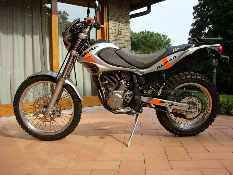

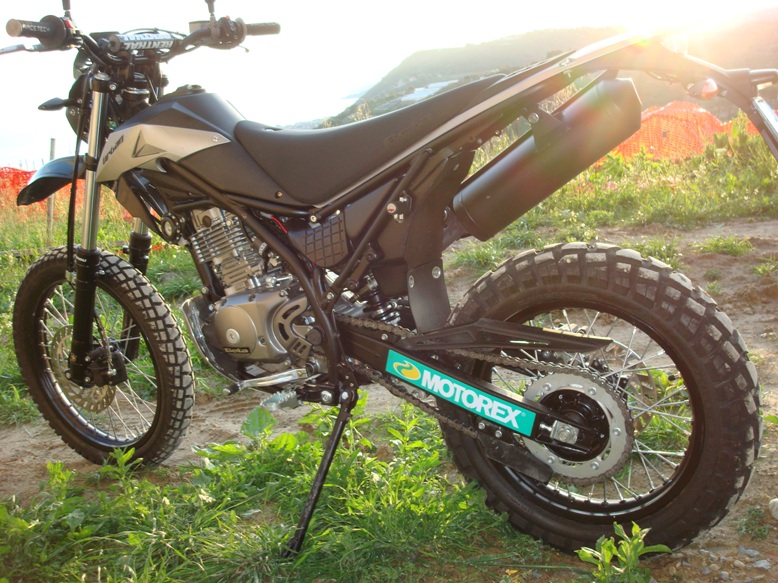

Parlo non per sentito dire ma perchè ho posseduto queste tre moto della Beta, eccole :
questi mezzi hanno delle indubbie qualità quali l'economicità di acquisto e di gestione, la robustezza dei motori ed essere poliedriche quindi permettere un utilizzo
a 360°, però dato il peso e le sospensioni mal si adattano ad un uso impegnativo, e per impegnativo non intendo fare del trial ma percorsi montani con pietre e
gradini di media dimensione.
Ovviamente l'ALP 200 per leggerezza è la più portata ad un uso motoalpinistico ma il peso rende difficoltosa ed affaticante la guida quindi è consigliata più per un
uso più esplorativo.
Come dicevo sopra le sospensioni sono un grosso limite perchè se si vuol aumentare la velocità manca la capacità del giusto assorbimento e di poter mantenere in
corretto assetto la moto.
Quindi ritengo che siano moto veramente versatili però non dobbiamo pretendere più di tanto.

Anch'io ho già avuto anche la 4.0. Speravo di poterci fare del turismo a breve-medio raggio in due che includesse anche degli sterrati ma in due era eccessivamente scomoda ed ho dovuto sostituirla con la XT. Come enduro non era male ma avrei dovuto accorciare i rapporti e non sarebbe più stata una moto da turismo.
Re: Video prova della Beta Alp 200
« Risposta #23 il: 29 Giugno 2012, 12:31:46 »
I giri tipo Assietta, Via del Sale sono perfetti per l'Alp 4.0, certo che per giri più lunghi sella, mono-ammortizzatore e vibrazioni non sono il massimo.
Poi per l'amor del cielo c'è chi ha girato il mondo il Vespa o con il Ciao però quando si parla di fuoristrada entrano in gioco fattori quali la sicurezza, il godimento nel
percorrere un tratto impegnativo ecc. ecc. e si non si ha il mezzo adatto le sensazioni cambiano!
