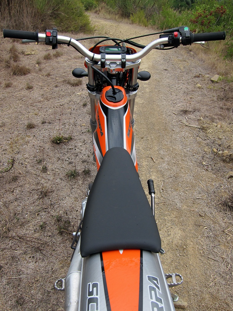

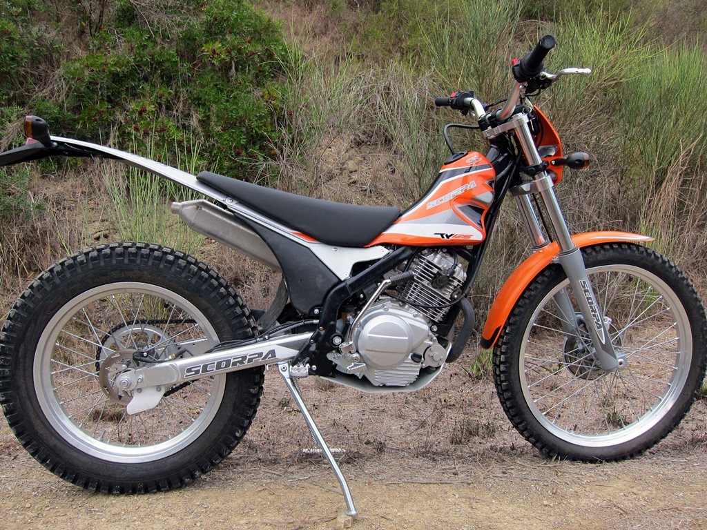

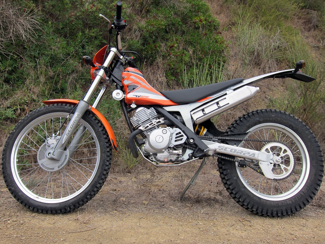

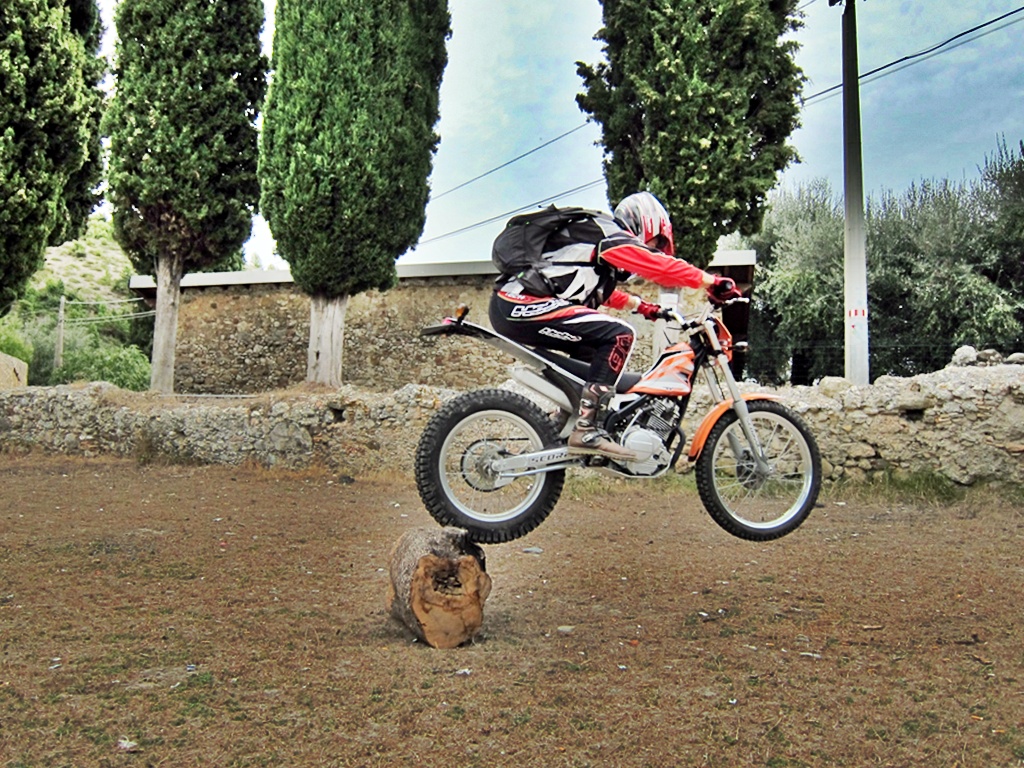

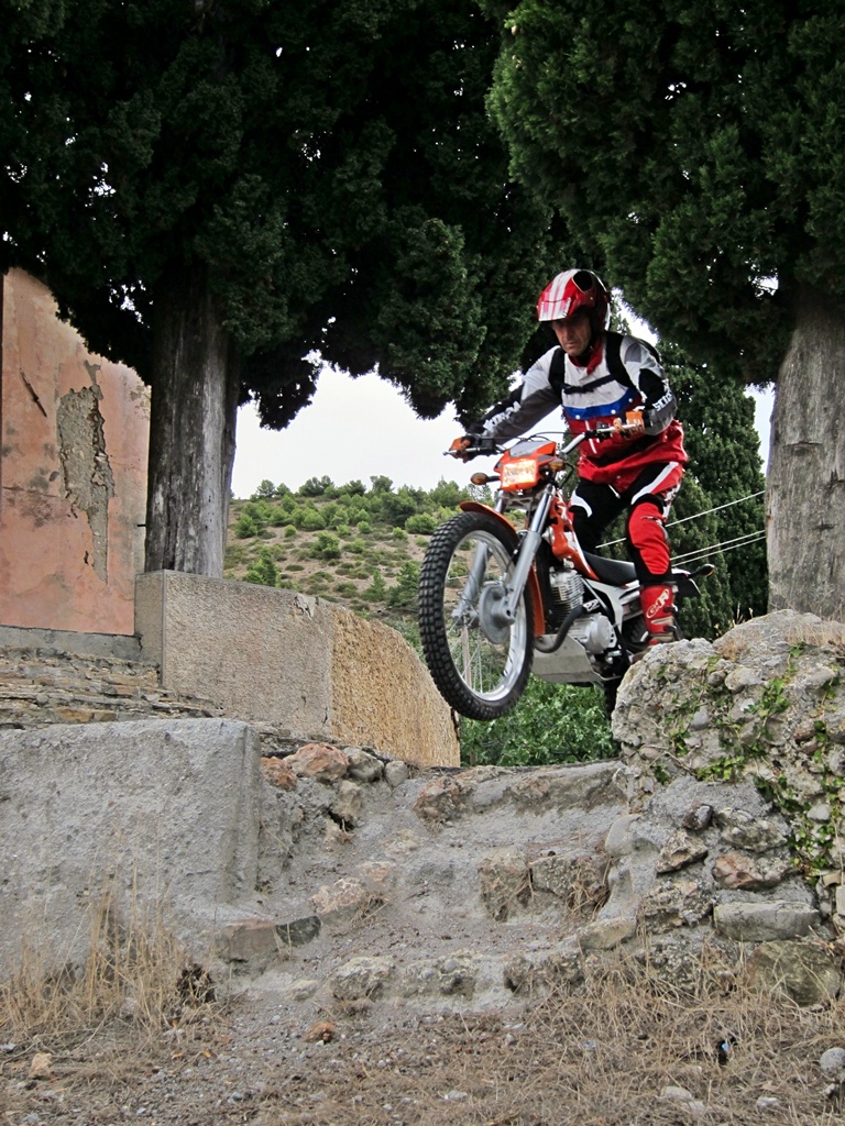

Finalmente abbiamo avuto a disposizione la piccola moto della Scorpa per poterla saggiare sui nostri percorsi.
La TY 125 cosa franco concessionario 3.850 € e devo dire che il prezzo è ottimo in rapporto alle dotazioni fornite con la moto, il telaio del tutto simile a quello dei modelli
racing ha un bel forcellone di ottima realizzazione. Le sospensioni sono le stesse della SR 280, modello di punto della casa francese, quindi direi più che buone. In questa
versione sono settate sul morbido per dare più comfort sia su asfalto che in fuoristrada.

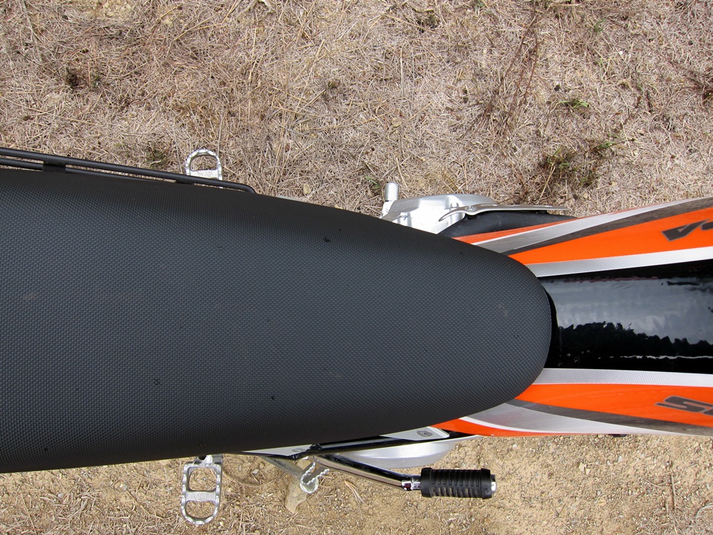

La sella veramente comoda è situata piuttosto in basso quindi non interferisce nei movimenti più estremi.
Saliti sulla moto la posizione di guida sia in piedi che da seduto è valida, ci sono due sporgenze un po fastidiose per chi è abituato alle trial moderne, ovvero il carter frizione
che trova sopra anche la leva della accensione, questo comporta di aver il piede non in linea con la pedana per poter frenare, mentre dall'altro lato la protezione del
silenziatore interferisce con lo stivale, a questo si può ovviare sostituendola con un lamierino.
Il motore parte sempre facilmente sia con il motorino di avviamento che a pedale, occorre aspettare prima di partire che il motore si scaldi, come tutti i motori raffreddati ad
aria il tempo necessario è maggiore rispetto a quelli raffreddati a liquido.
Il rumore meccanico è contenuto come lo è lo scarico, veramente silenzioso.
La frizione è a filo ed è più dura da azionare rispetto a quelle idrauliche ed inoltre a caldo non è precisa e tende un po a strappare.

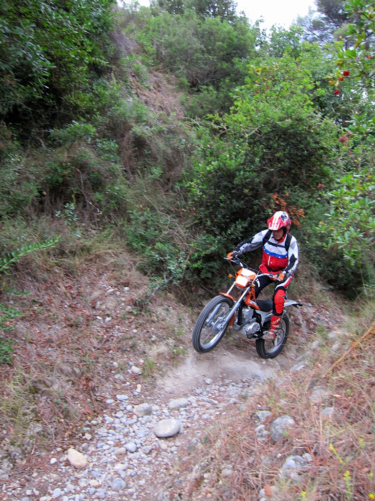

Questa civilissima moto si presta sia per un uso quotidiano alla stregua di uno scooter sia per fare del motoalpinismo non eccessivamente impegnativo, ciclisticamente indurite le
sospensioni si può fare di tutto il limite è il motore che è soffocato ed esprime una potenza limitata, si affrontano tranquillamente anche mulattiere impegnative
il problema nasce nel momento in cui è richiesta potenza ed allungo, ovvero una lunga e ripida rampa piuttosto che un gradino in salita, in questi casi occorre mestiere ed
essere più leggeri dei miei 85 kg in ordine di marcia.

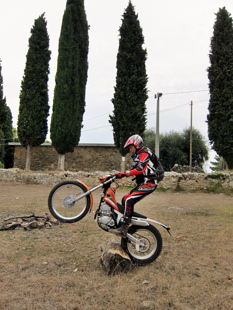

La TY 125 va guidata anticipando gli ostacoli e facendo uso della frizione, non è facile fare impennare, quindi occorre una guida precisa e copiare tutti gli ostacoli.
La frenata è buona sia davanti che dietro.
Queste le impressioni di Gianni:
Guidare una moto da trial con un motore ottavo di litro 2 valvole raffreddato ad aria strettamente di serie tenendo conto di tutte le "strozzature" per l'omologazione antinquinamento non fa certo salire l'adrenalina!
La Scorpa TY 125 però è una moto piacevole da vedere ed a guardarla bene si percepisce anche un livello qualitativo più che buono!
Il motorino d'avviamento è una bel lusso per chi pratica motoalpinismo...anche se la moto parte molto facilmente e con pochissimo sforzo anche con la pedivella!
La posizione di guida mette subito a propio agio unica pecca la leva del freno posteriore è un pò troppo "esterna" e col piede si rischia di prendere lo snodo della messa in moto, ci si deve abituare. In piedi sulle pedane invece sporge un po troppo il riparo del silenziatore che tocca nello stivale sinistro.
Una volta in movimento la prima è cortissima e si deve cambiare subito l'allungo del motore è molto limitato il cambio è duro ma preciso, forse deve rodarsi un poco. La cosa peggiore è la frizione: ha il comando a cordina e stacca in modo poco preciso...inoltre va usata spesso con la potenza limitata.
Certo il paragone con il comando idraulico della mia Cota dalla quale sono appena sceso, è improponibile...
La cosa più bella è l'assetto delle sospensioni, forse un po troppo morbide, ma si bevono tutto e lavorano egregiamente.
Peccato che il motore sia troppo soffocato perchè la ciclistica non è male! La moto non regala emozioni forti ma in compenso è facilissima da usare ed estremamente comoda!
