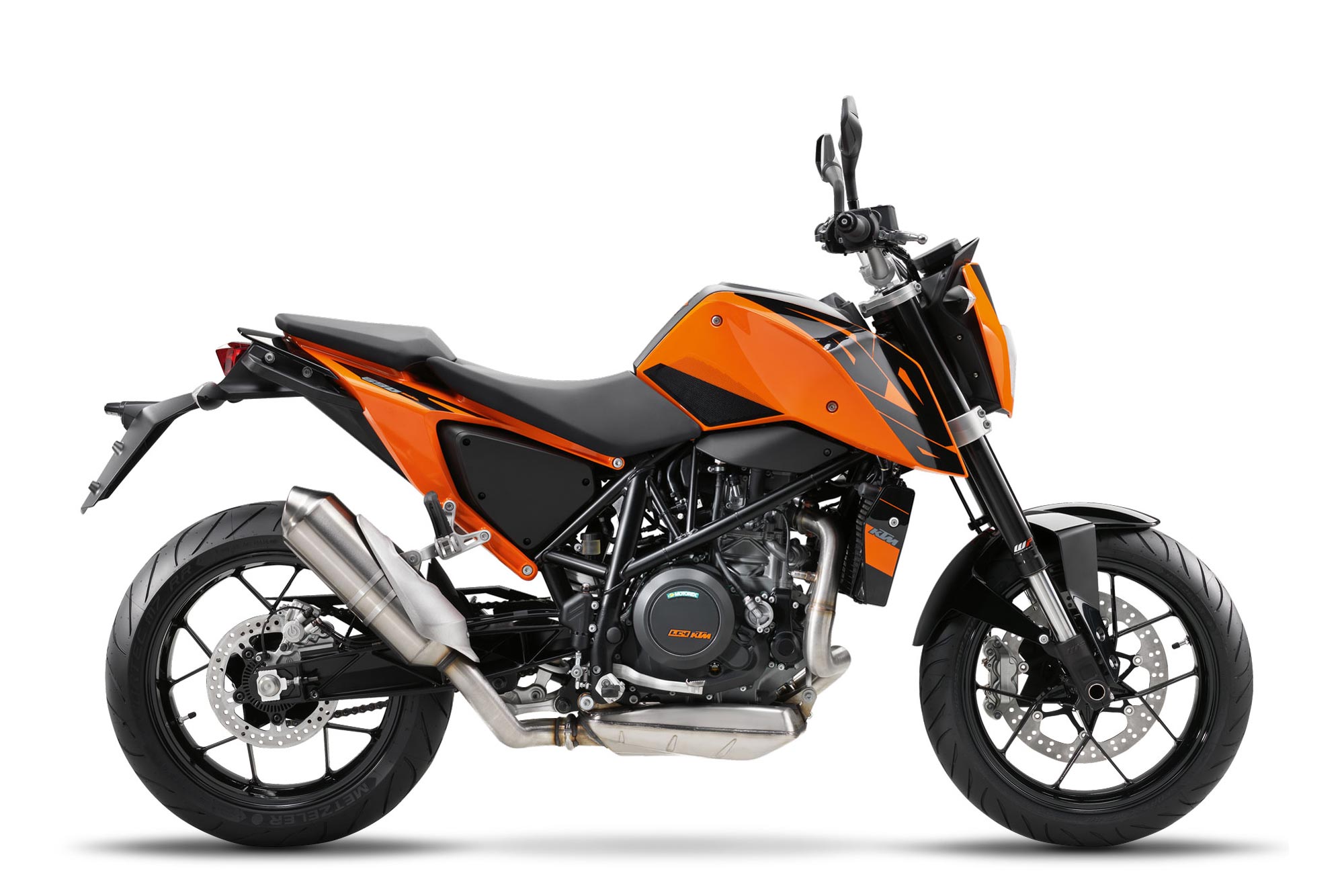

Per il resto andava bene anche nel fuoristrada facile nonostante i ruotoni stradali da 17", perfino sulle strade sabbiose di Piscinas e nei guadi si era comportata egregiamente, una moto equlibratissima e divertente sia su strada che nell off da sterrate, non mi metteva in crisi anche per via della della piu' bassa della media della altre Ktm che ho avuto, non capisco il perche' l'abbiano tolta quasi subito dal listino, adesso, quella che si avvicina di piu' come fruibilita' e facilita' di guida e la Duke 690, altra moto divertentissima, ma piu' adatta alla strada:

La Ktm che rimpiango di piu' di non avere preso e' stata la Duke 690 R del 2010:
In Italia ne erano arrivate soltanto una trentina di moto, era una vera R, nel senso che adottava sospensioni quasi ufficiali, inoltre il motore era identico a quello che veniva montato sulle 690 da Rally Raid,  era di 701 cc. e non quello della 690 normale, si parlava di un'ottantina di cavalli "Veri"... A quei tempi, le versioni R, e cioe' quelle contraddistinte dal telaio arancione, erano veramente delle moto dotate della componentistica da gara, adesso avranno gia' valori da moto d'epoca, quelle poche che girano ancora...

 Da notare che il Duke adotta ancora adesso il monoammorrtizzatore con i leveraggi proggressivi, non l'hanno fatta al risparmio con la scusa del Pds... :bins:
Avendo avuto moto da enduro coi leveraggi e col PDS, alla fine le mie preferenze sono andate a quest'ultimo per vari fondati motivi e non sono l'unico a pensarla così. Del resto il Gruppo Pierer ormai ha uno schieramento tale che se uno ha gusti diversi può orientarsi su Husqvarna (o GasGas, credo) come hanno fatto alcuni dei miei (per ora ex) compagni di uscite, mentre altri sono rimasti fedeli all'arancione, anche proprio per la presenza del PDS.
