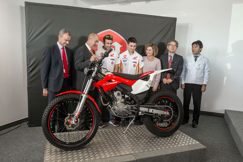

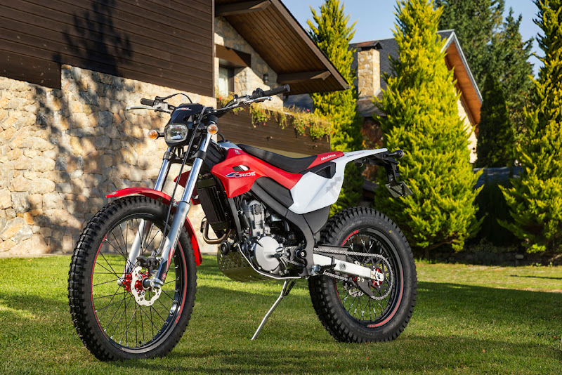

Allego le foto e la cartella stampa inoltratami da Red Moto importatore italiano della Montesa.

premetto che non ho ancora lettoper bene tutto su questa moto, e poi sarebbe meglio vederla di persona e magari provarla provarla.
però un paio di difettucci a mio parere li ha già:
- la leva del cambio è quella del trial , ossia a 30cm dalla pedana, e quindi obbliga a togliere il piede per cambiare. Avendo già avuto la T-Ride con motore Yamaha e 2 Freeride KTM che invece avevano sia il cambio che la distanza "leva/pedana" di una enduro, le ritenevo migliori per un uso fuoristradistico che non sia la guida di un trial
Questa "pecca" non mi ha mai fatto piacere la T-Ride con motore Scorpa 2tempi che per giunta ha anche i rapporti del trial!  :tris:
- Seconda pecca non hanno messo il motorino di avviamento! Siamo nel 2015 e non più negli anni '60...quindi se si fossero adeguati...

« Risposta #10 il: 06 Novembre 2015, 18:12:53 »
Ciao a tutti,
è da un pò che non mi faccio sentire. D'alra parte ho venduto la Freeride 350 per passare alla MTB a pedalata assistita.
La presentazione di questa Montesa è l'occasione per rifarmi vivo, con qualche mia considerazione:
- è vero, la leva cambio è troppo lontana, così non va
- l'altezza è superiore a quella della Freeride, già contestata per questo (possibile che nessuno capisca questa importanza?)
- Il minimo del motore è a 1800 giri/m, secondo me inconcepibile alto così.
- manca l'avviamento elettrico, ma se parte bene, può anche andare...
- Mi sembra che così rapportata la 5ª marcia sia tipo la quinta della Scorpa due tempi (troppo lunga rispetto alle altre). Probabile che sbagli.
- I freni mi sembra siano sottodimensionati, ma anche questo è da verificare.
- spero che abbia un sound silenzioso e non come la trial, ma ne dubito.
- spero che l'attacco della targa sia finalmente serio e robusto.
- Non ha batteria quindi per le eventuali "notturne” era meglio la Alp 200.
Detto questo è davvero molto carina.
Il peso poi è imbarazzante: soltanto 81 chili a secco? Mi sembrava già leggera la Scorpa T-ride 2t...
A tutti un grosso saluto!
