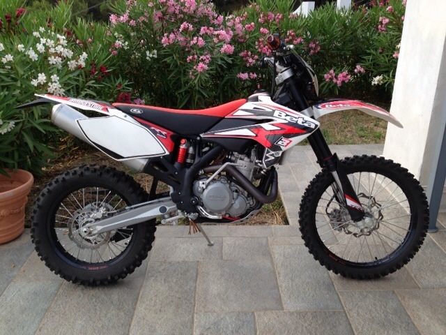

Ciao Miki,
Ho provato la tua moto alla via del sale e mi è piaciuta, nonostante le sospensioni fossero settate sul soft (come piace anche a me) ho potuto notare una ottima stabilità a differenza delle KTM.
Con il peso di questa moto come ti trovi nel brutto?
Re: Ma se doveste prendervi una moto da enduro?
« Risposta #32 il: 23 Dicembre 2012, 15:32:58 »
Al "brutto" non ho grossi problemi per la grande trazione ...il mio limite ....e questo indipendentemente dalla cilindrata e dal peso...è l'altezza da terra....dove nel "brutto quasi trialistico " quando devi dare la "pedata" la mia gamba è sempre corta  sm41 sm41
Per le ripartenze da fermo al brutto, l'erogazione del 525 fa un pò" l'effetto Landini" ...come lo chiamo io, col motore al minimo lasci dolcemente la frizione e lei parte tranquillamente, per il resto ...nello scorrevole apprezzo molto la grande stabilità ...che in occasione della via del sale era un pò sfalsata per l'alta pressione dei pneumatici per paura di bucare!!!
Insomma me la sono cucita un pò addosso per cui ho deciso di revisionare il motore ....con già parecchi km e di tenerla...mi trovo bene, il suo valore commerciale non è più elevato...la uso ancora qualche anno, poi si vedrà.
