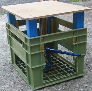

Ecco, anche questa soluzione "casereccia" in fin dei conti ricalca la mia idea iniziale.
Fragilino magari, e di dubbia scorrevolezza, ma il concetto è quello. c'è solo da capire come sarebbe possibile farlo smontabile, se non pieghevole.

LA soluzione honda(la seconda) andrebbe bene però poggiandolo a terra perdi un bel pò corsa e rischi che la moto ti si alzi troppo poco, se ci vuoi fare dei lavori non serve a nulla, la prima soluzione invece è poggiata su un telaio quindi guadagni qualcosa in termini di corsa.
le forze in gioco sono molto basse il crick ha una portata ben maggiore , quindi anche se non lavora in asse con il baricentro della moto sicuramente non si rompe...la soluzione scatolata va bene però forse il tondo su tondo è ancora meglio vedi cosa hai a disposizione..
Alla fine però hai un 'affare' bello pesantino da portarti dietro....
