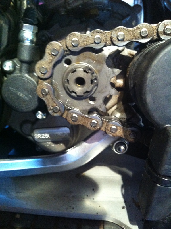

Oggi ho montato il pignone da 11 sulla TRide perchè ritengo la rapportatura originale troppo "corta", decisamente trialistica.
Con il nuovo pignone in generale il motore lo sento meno contratto, prima e seconda sono ancora corte e quindi vanno bene per i tratti più trialistici, mentre la terza diventa una marcia sfruttabilissima per gran parte delle mulattiere.
La quarta ora si distende meglio e la quinta si allunga un attimo per i trasferimenti.
Intendiamoci, con un dente di pignone non si trasforma una moto però a mio avviso con il pignone da 11 denti la TRide ottiene la rapportatura ideale per la sua destinazione.
Aspetto poi le vostre riflessioni, la mia moto è a disposizione di chi volesse verificare il cambiamento.

Temo che il gap tra quarta e quinta sia amplificato
Effettivamente non hai tutti i torti, ma bisognerebbe provarla per poter capire la differenza! :OK:

La stessa cosa va' fatta sulla Ktm 350 Free Ride, con il pignone con un dente in piu' si raggiunge la perfezione, la Ktm ha comunque un cambio a sei marce! :OK:

« Risposta #9 il: 09 Settembre 2012, 00:32:21 »
Con l'11 in fuoristrada si usa di meno la quinta perchè la quarta allunga di più, la quinta a questo punto serve solo per i trasferimenti.

« Risposta #10 il: 09 Settembre 2012, 12:25:39 »
Peró se proponessero una modifica alla sola quinta piu corta e cambio di pignone non sarebbe male
Dovendo rivedere il cambio a questo punto distanzierei anche la seconda dalla prima
