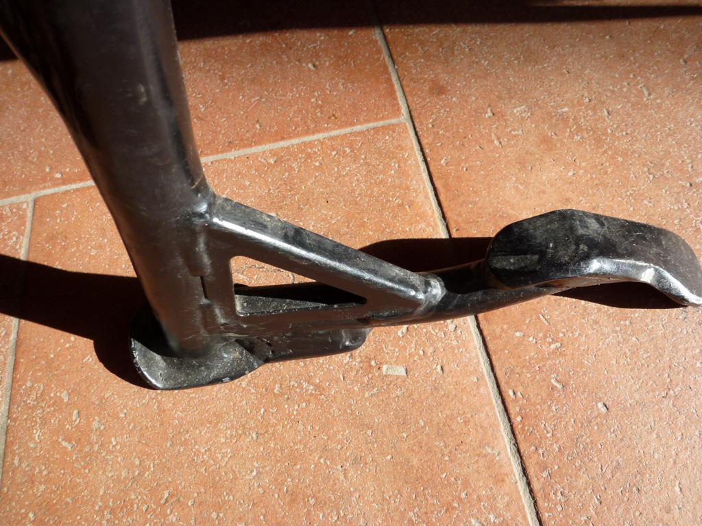

Ho sempre fatto la manutenzione delle mie moto sollevandole come da foto--ma con il muletto!!!
Alex--mi sono rotto di smadonnare per mettere la Adv  sul cavalletto ed l'ho accorciato ed allungato la leva
"di aiuto".
Mi basta ora salire sulla leva e la moto fa tutto da sola .
Re: Sollevare la Culona
« Risposta #39 il: 29 Settembre 2012, 20:25:46 »
ho capito io... ma hai dovuto dissaldare la leva d'aiuto e poi risaldarla più in alto, per accorciare le gambe del cavalletto, giusto?
« Risposta #40 il: 30 Settembre 2012, 10:01:06 »

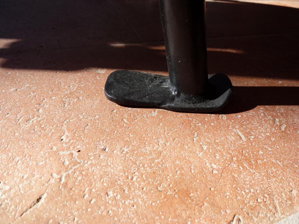

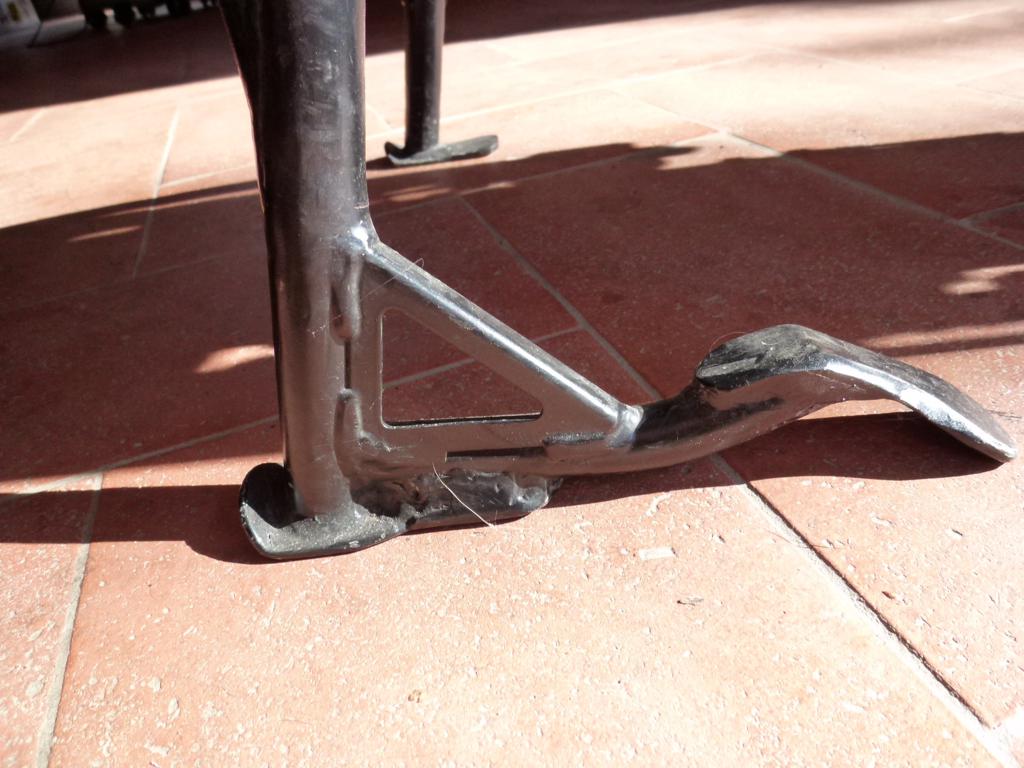

Ho accorciato di circa 3 cm saldando una piastra che fa da piano di appoggio maggiorata fino in fondo al triangolo
raccordandola davanti per aver un miglior invito.
Ho allungato il braccio di 5 cm facendo attenzione che non interferisse con il telaietto portapedana post.

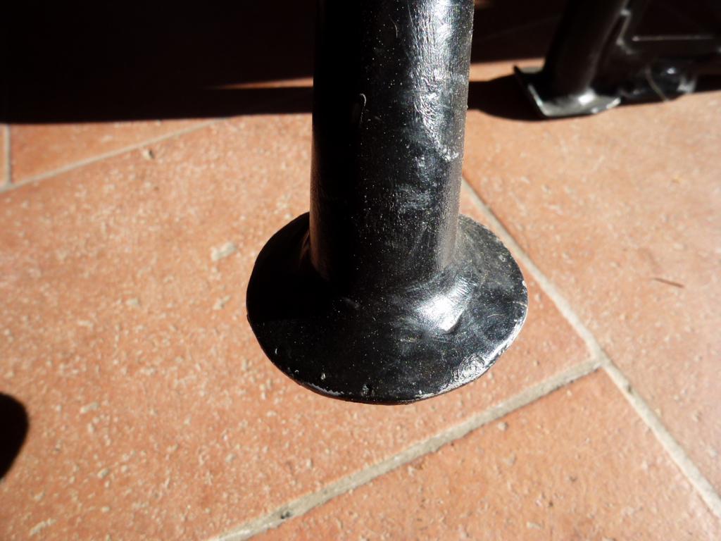

Lo stesso per il montante dx aumentando il diametro della ghiera di appoggio e gia' che c'ero ho aumentato
il diametro dell'appoggio cavalletto laterale.
Sono operazioni facilissime che si possono fare " fai da te"--i tubi sono molto sottili e si tagliano con un seghetto
manuale,le piastre sono spessore 3 mm e si modellano senza problemi--5 mm la prolunga braccio.
Il problema potrebbe nascere in fase di saldatura dato lo spessore sottile che porta a forare il tubo con la
difficolta' poi di dover riempire.
La ruota post e' ora a 3 cm da terra--il giusto per fare manutenzione ,se devi togliere l'anteriore ti basta
caricare il post. ed il gioco e' fatto--riempi il "portapizze".
E' solo una operazione di "aggiustaggio"ma che "ti cambia la vita e la schiena" sali sulla leva e la moto "sale da sola".

Il triangolo va dissaldato e riposizionato piu' in alto con il lato inferiore a filo del tubo tagliato in modo che ti
faccia da supporto per la piastra di appoggio maggiorata.
Ti mandero' una foto con gli schizzi delle modifiche.
E' una modifica molto semplice.

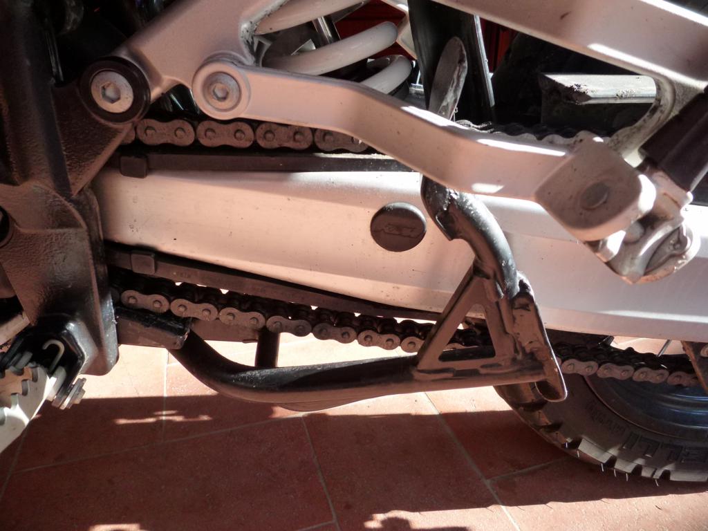

Posto le foto della mia Adventure a cui Ilario ha fatto le modifiche a cui fa riferimento  :baci:
La differenza rispetto all'originale è abissale in termini di sforzo da farsi per mettere la moto sul cavalletto centrale.
