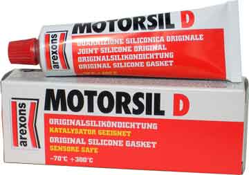

Re: Coperchio volano e infiltrazioni acqua
« Risposta #6 il: 12 Aprile 2012, 15:46:13 »
No silicone, pasta rossa (guarnizione liquida per alte temperature) !!  :72:
Quella della Arexons va benissimo. Io avevo sostituito tutte le guarnizioni del defender (tranne la testa  :93:) con soddisfazione piena.
Certo che un coperchio senza guarnizione...  sm409
« Risposta #8 il: 12 Aprile 2012, 18:21:09 »
In verita mettere la pasta rossa li mi sembra una notevole schifezza...troppo in vista...IMHO  :siga:
macchè, invece fa ReNcing!!!! Anzi, si sostituisce anche la guarnizione del coprifrizione e si bilancia.  :festa:
Scherzi a parte: se il lavoro è ben fatto non si vede nulla, e se qualcosa sborda lo si carteggia in un attimo. Poi fate come haaazzzo vi pare  sm444
« Risposta #12 il: 12 Aprile 2012, 20:20:00 »
Certo che viene un buon lavoro...ma robetta simile esiste anche di colore nero...che non è peggio  :sig:
Mi risulta che quella nera abbia una minor resistenza al calore, ma vista la zona interessata, in effetti....
Certo che tra nera e rossa, comunque..  sm470
« Risposta #14 il: 12 Aprile 2012, 20:46:54 »
ragazzi,  esiste anche trasparente,  specifica per guarnizioni...
