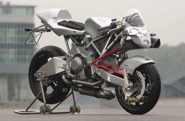

Mi stavo chiedendo il perche' in oltre settant'anni di evoluzioni tecnologiche applicate alle motociclette, ci siano stati pochissimi tentativi di soppiantare la forcella idraulica come sistema di sospensione per la ruota anteriore, tolto i casi della Bimota Tesi e successivamente della Vyrus:
dotate entrambi di un sistema di sospensione anteriore molto simile al sistema con leveraggi progressivi montato sul forcellone, con un sistema di biellette e di giunto snodato per lo sterzo, ovviamente si tratta di motociclette prodotte artigianalmente in poche decine di esemplari, dal costo di parecchie decine di migliaia di Euro e che abbisognano di continui controlli e manutenzione per il corretto funzionamento di quei cinematismi e leveraggi che sostituiscono il tradizionale cannotto di sterzo, anche il Team Elf nel 1986 si cimento' nella sperimentazione di una sospensione innovativa per la ruota anteriore, creando una moto da gran premio dotata di motore Honda con Ron "Rocket" Haslam come pilota nel Mondiale di velocita' classe 500:

Quanto al Telelever, dando sicuramente per buone le caratteristiche di neutralità e stabilità della moto, ritengo che sia un sistema che lavora bene solo con escursioni ridotte, qundi in ambito prettamente stradale dove i 300mm e più di una moto specialistica da off sono su un altro pianeta.
Il sistema a parallelogramma deformabile Bimota è brevettato e quindi al limite si potrebbero ricavare solo dei cloni del concetto, ma non di certo mutuarlo pari pari, anche se credo valga il postulato di cui sopra per il Telelever. Ossia escursione necessariamente corta. Per non parlare della necessità di un telaio che come rigidità funzionale è molto simile -anche se non nell'aspetto- a una scocca automobilistica in sede frontale, al quale collegare tutto l'accricco.
