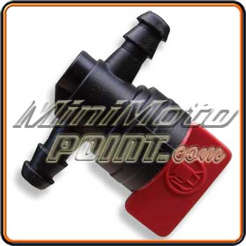

Devo montare un serbatoio posteriore Safari Tanks da 5 litri sulla mia WR450. Il produttore lo fornisce con un'uscita della benzina priva di rubinetto perché, a suo parere, troppo esposto agli urti in quella zona. Qualcuno sa dirmi dove trovare un rubinetto (con guarnizioni resistenti alla benzina) da inserire lungo il tubo?

come questo?
Rubinetto passaggio benzina ON/OFF su http://www.omgitalia.com/ita/prodotto.php?idprodotto=96&riferimento=3
Volendo qui ce n'è anche uno in plastica ma...  sm17
Questo ha il raccordo a L ed è dotato di rubinetto a vite, secondo me più sicuro per l'utilizzo off.
http://www.teknoetre.it/Rubinetti%20Benzina/1%20Rubinetti%20benzina.htm
Ti dice bene che ho fatto una miniricerca proprio un paio di giorni fa per la ipotetica "desertizzazione" di un vecchio catarro  sm444

macchè... è che se cerchi per "moto" o peggio per "enduro" certi articoli sono inesistenti. Poi provi con scooter o minimoto, e si apre una galassia!  :o sm409

Il problema è che potrebbero essere più stretti di quelli da moto... Il tubo benza che ho sul DRZ è come quelli da auto, mentre quello che avevo sul 125 era di diametro più piccolo.

quelli da 8 dovrebbero essere praticamente "universali"
