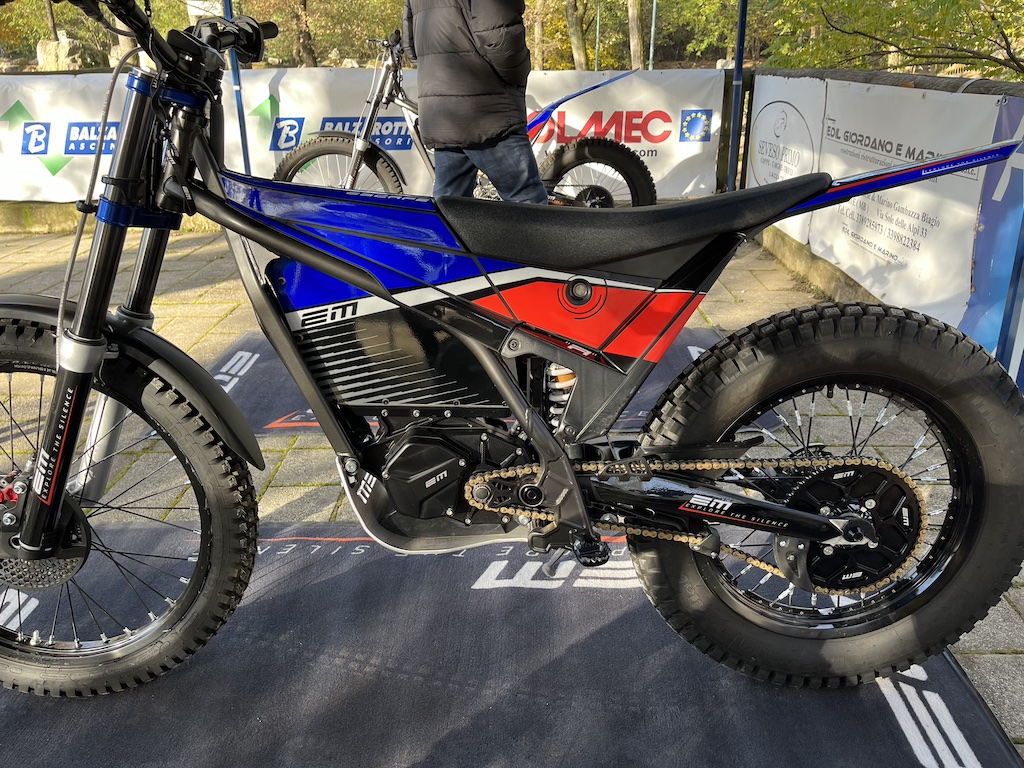

Al campo trial "Bosco del Battù" di Lazzate, gestito dall’omonimo e brillante motoclub si è tenuto un importante evento per la presentazione dei modelli 2024 della EM e soprattutto l’anteprima mondiale dei nuovi modelli ESCAPE X e XR, moto parzialmente derivate dalla ESCAPE da motoalpinismo.

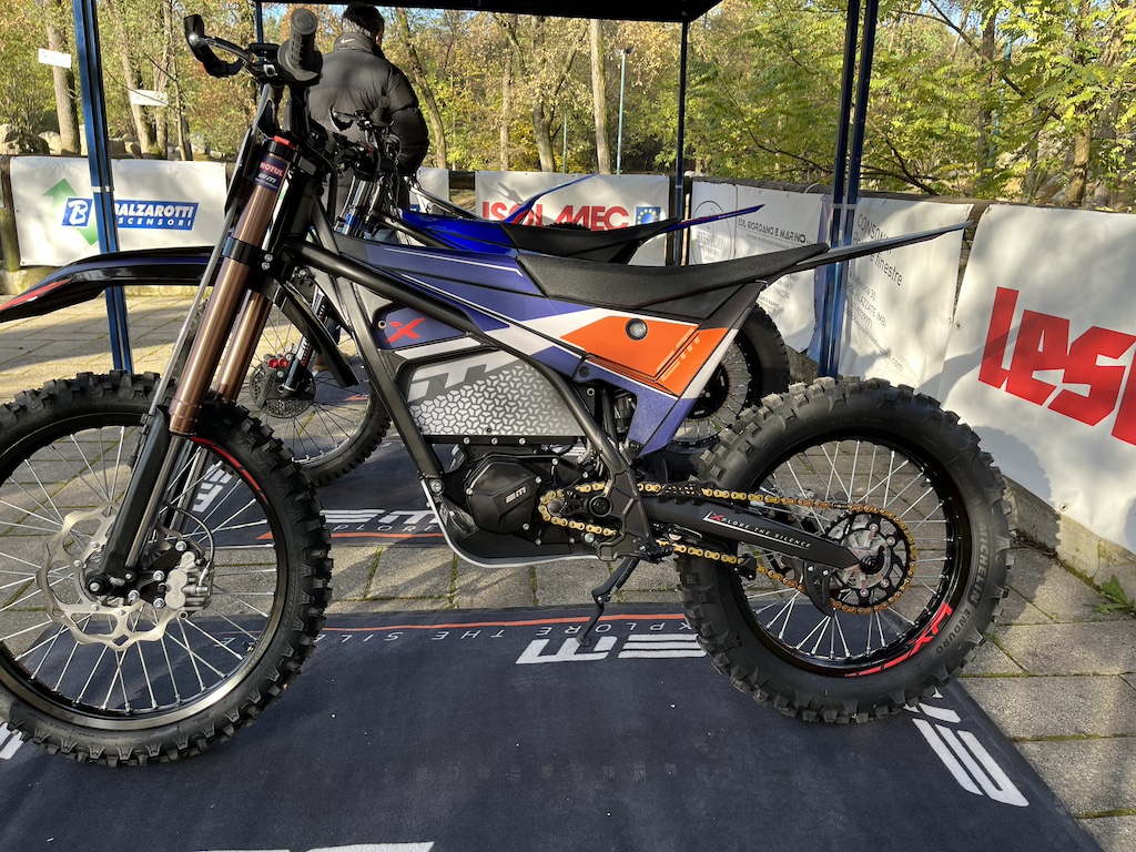

Le nuove X e XR sono dedicate per i campi da cross o per percorsi enduristici, la versione XR è omologata per l’uso stradale. C’è un apposito campionato per questo genere di moto.

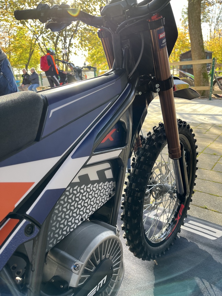

La particolarità tecniche delle nuove X e XR comprendono un telaio più largo dotato di rinforzi, questo permette di installare un pacco batterie di maggior dimensioni e capacità. Inoltre il reparto sospensioni davanti monta delle forcelle rovesciate e l’escursione sia davanti che dietro è di 250 mm contro i 175/170 della versione da motoalpinismo.
La gestione elettronica ha delle mappature dedicate che permettono di avere una maggiore potenza, coppia e velocità rispetto alla ESCAPE da motoalpinismo.
Sono inoltre differenti cerchi e coperture.
Il peso passa dai 82/84 kg delle versioni da motoalpinismo agli 87/88 delle versioni X e XR.
L’autonomia dichiarata è di 80 km e una velocità di massima di 85 km/h.
Parlando dei singoli modelli le versioni X e XR sono moto estremamente divertenti, grande maneggevolezza, telaio stabile e motore esplosivo ne fanno un oggetto di puro godimento.
La terza mappa, la più potente, è qualcosa di esagerato tant’è che ho girato con la seconda che già appaga al 100%. Questa moto sembra pensata per i percorsi tipo Hells Gate, leggera, maneggevole e potente….libidine allo stato puro!

La versioni da trial Epure Sport e Epure Race, come dicevo sopra, hanno goduto di numerosi aggiornamenti e devo dire che diventano sempre più “compatibili” per gli irriducibili del motore endotermico perché i tempi di adattamento a mio avviso si sono ridotti sensibilmente.
La versione Sport, modello base, è già di un ottimo livello, più che sufficiente anche per gli amatori più esigenti, poi si sa, noi italiani siamo per i modelli Racing, Factory, Replica ecc.ecc. e allora nella versione RACE trovano il top grazie a sospensioni di livello e una diversa gestione delle mappature tali da dare una maggiore potenza.
In termini di autonomia vengono dichiarati 43 km e una velocità di punta di 70 km/h.
Infine parliamo del modello ESCAPE da motoalpinismo, modello pensato per il motoalpinismo, ha una buona autonomia (dichiarati 61 km ed una velocità di punta di 75 km/h), una sella che permette di fare anche trasferimenti di media lunghezza. Moto quindi adatta a fare esplorazione di medio raggio.
