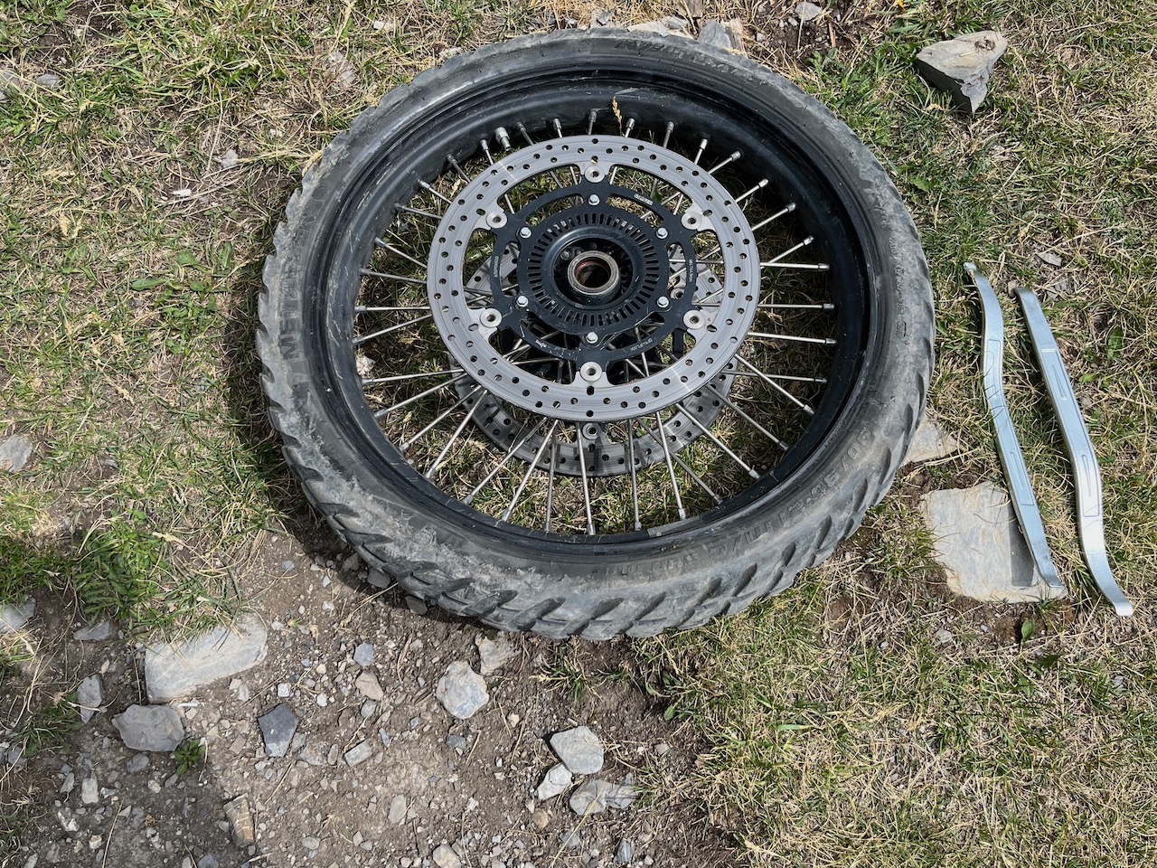

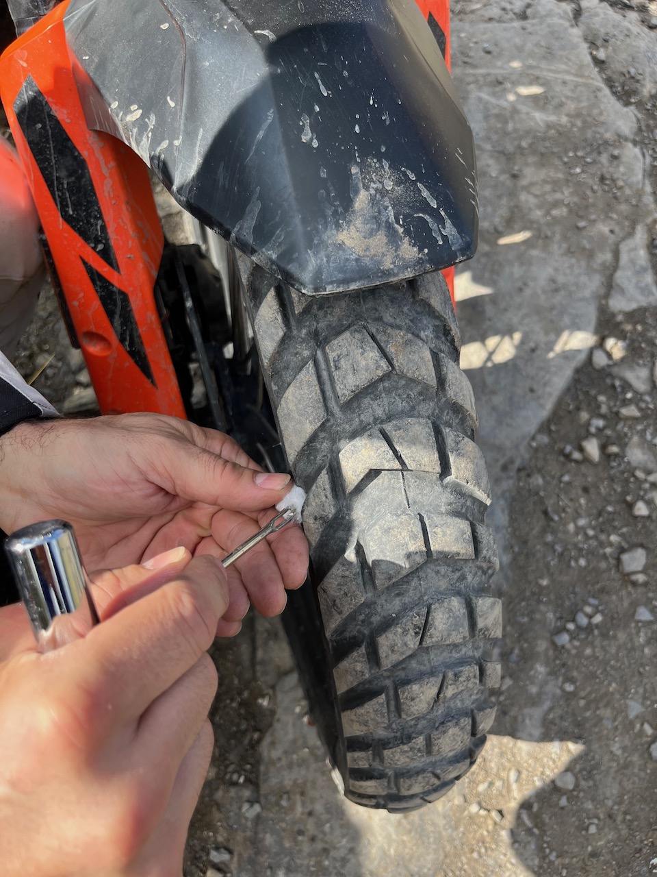

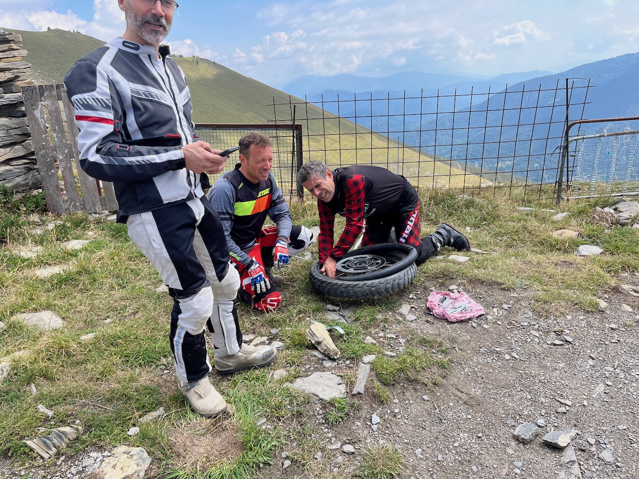

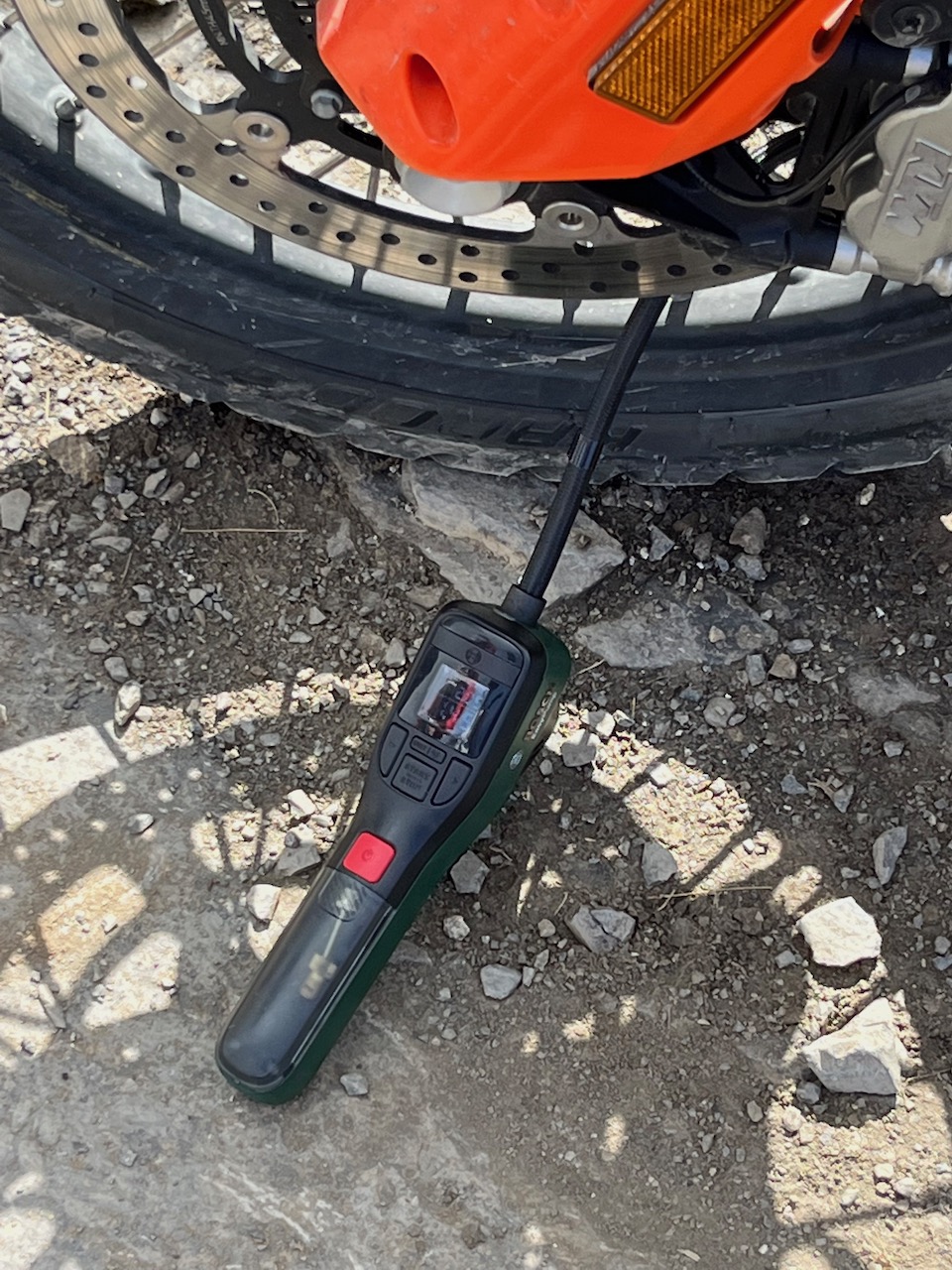

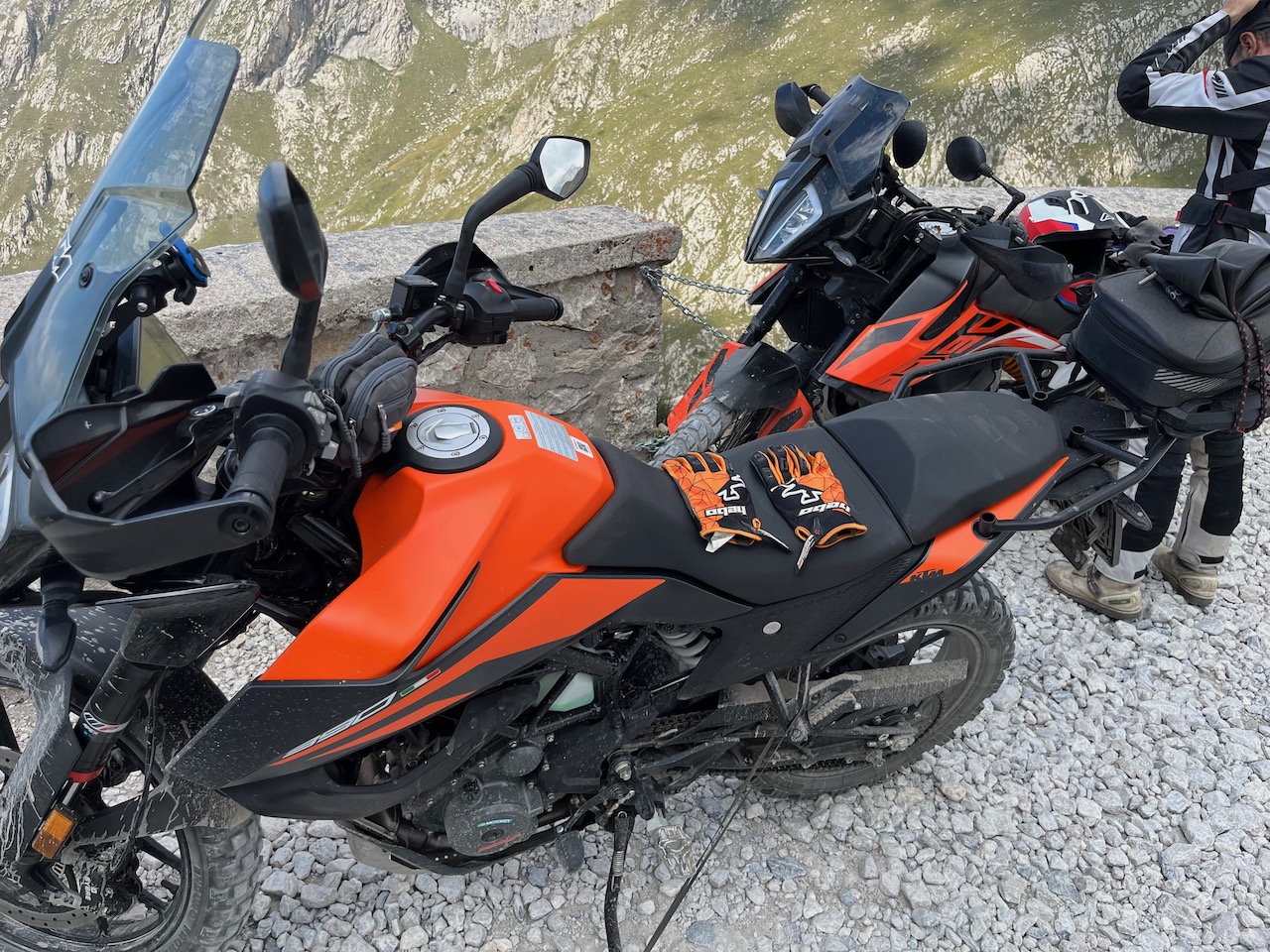

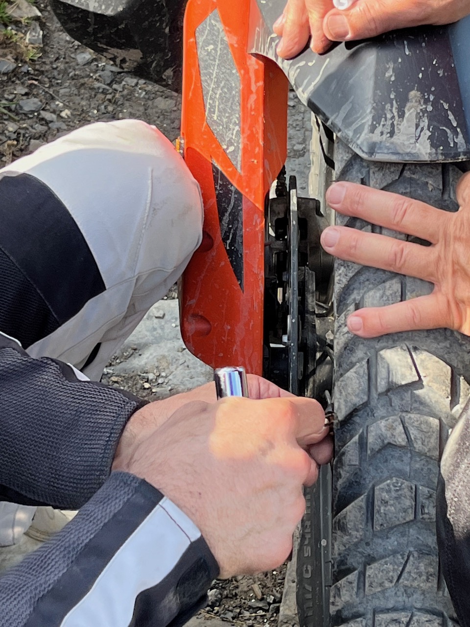

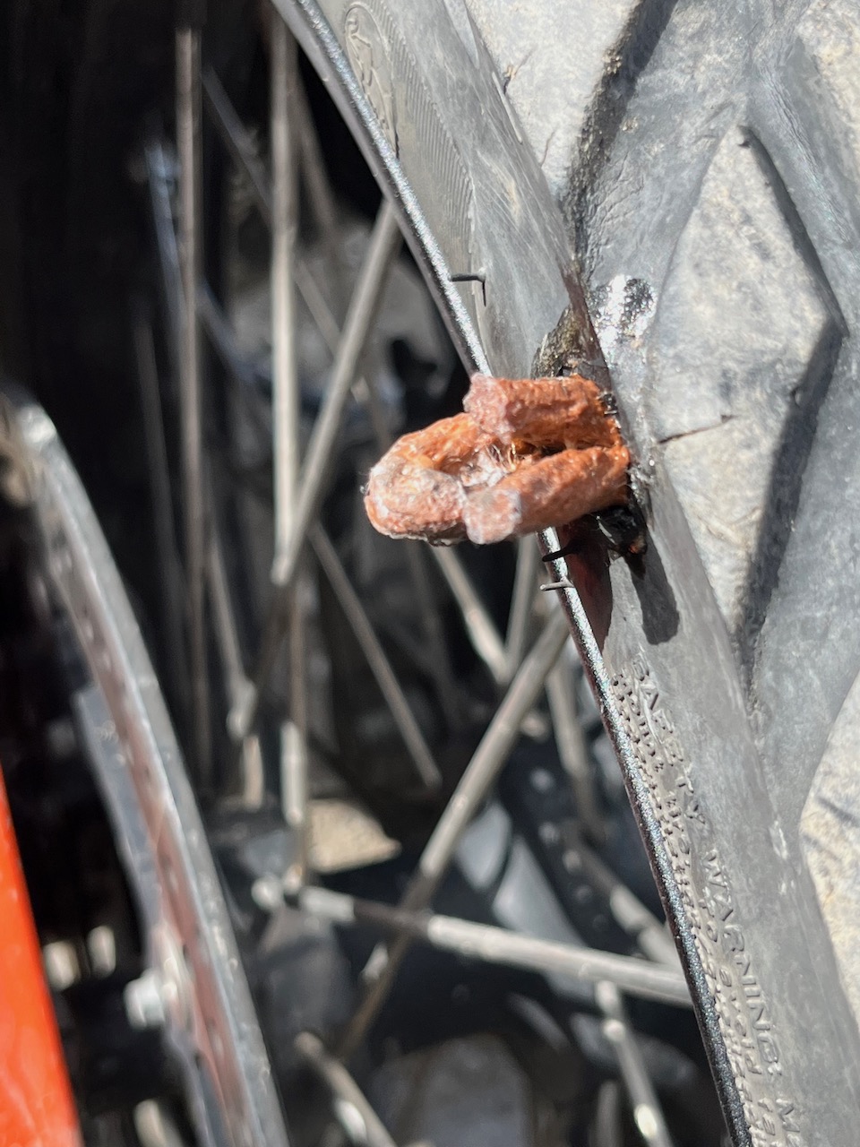

Bikerider è un ottimo pilota, poi è assecondato da una ottima moto alla quale ha fatto la messa a punto delle sospensioni, la sua andatura sostenuta e il peso della moto poco possono fare contro le taglienti rocce fisse del tratto sino al passo Tanarello e a poche centinaia di metri da questo alla sua KTM si taglia in due punti il pneumatico della ruota anteriore.

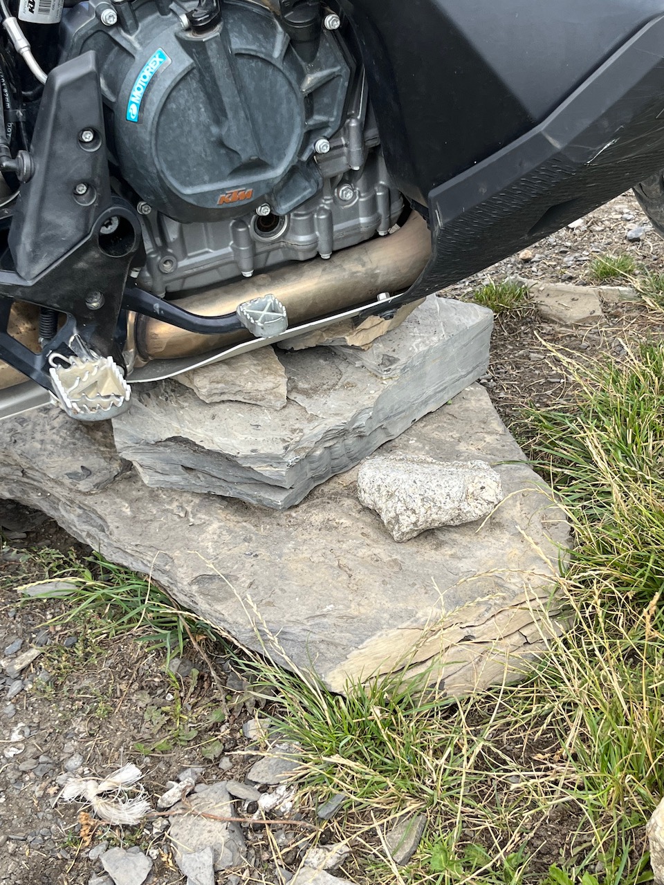

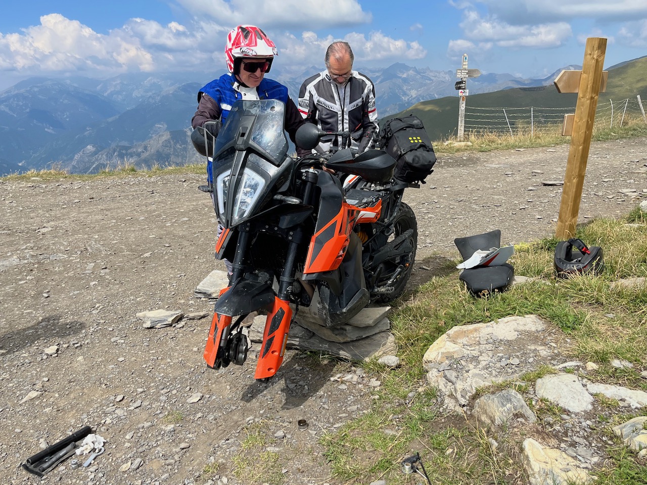

Dopo il lavoro di oltre un ora e mezza il pneumatico tubeless non si riesce a riparare e quindi decidiamo di arrivare al Tanarello in modo di avere una superficie piana per poter smontare la ruota e montare la camera d’aria che Pietro aveva con se.
L’artefice principale di questo frangente è stato Valerio che con la sua bravura e disponibilità ha messo Bikerider nelle condizioni di poter proseguire, comunque è stato un lavoro di gruppo nel quale ognuno ha messo quello che aveva a disposizione (abbiamo utilizzato le bombolette di azoto compresso a gogo), c’era tutto…… tranne lo strumento per smontare la valvola dalla  camera d’aria, qui per fortuna abbiamo chiesto ad un francese che stava passando con il suo auto fuoristrada e questo, come se niente fosse, lo toglie da un cassetto dell’auto!!!!

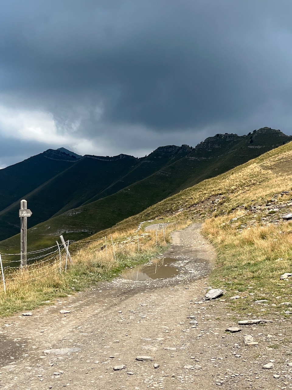

Portiamo finalmente a conclusione l’opera, avevamo già perso oltre due ore e il cielo sopra il Marguareis aveva questo aspetto, non nascondo che ero preoccupato ma devo dire che l’allegria della compagnia mi ha piacevolmente distratto.
Hanno contribuito al lavoro anche due ragazzi sardi che ci hanno aiutato ad alzare la KTM 790 mentre Valerio montava la ruota anteriore.

La foto di apertura con la tua moto senza la ruota anteriore e' un classico esempio di quello che non si dovrebbe fare in montagna
con una moto prestazionale ma pesante--dare del gas e pagarne le conseguenze.
Prima o poi ti capita di prendere un sasso malefico e lasciarci la gomma.
Ho imparato a mie spese a montare sull'anteriore delle camere da sette mm. che riescono a digerire tutto,entro limiti umani,oltre
diventa solo fortuna.
Lezione imparata.
Pensare che qualche decina di metri prima sentendo un paio di fondo corsa della forcella ho pensato "devo rallentare altrimenti rischio di forare". Troppo tardi... sm470
Purtroppo sono ancora settato mentalmente con la mono da enduro, che aveva le mousse...qui altra musica e ci vogliono altre cautele.

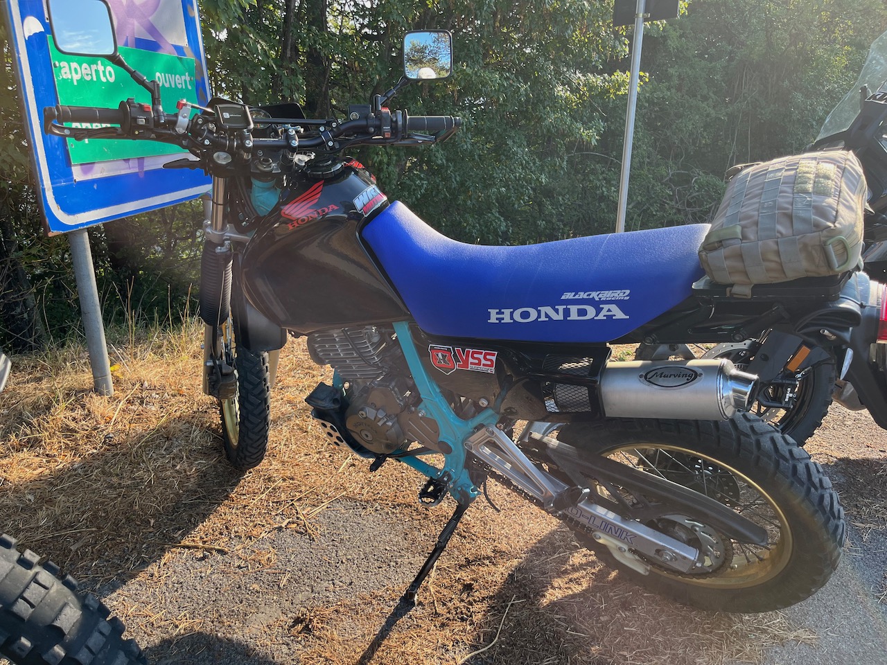

P.S. La Dominator (molto) modificata di Sauro mi è piaciuta parecchio a guardarla e salirci (piccola, stretta, abbastanza bassa e relativamente leggera) mi ha fatto tornare la voglia di modificare un vecchio mono, cosa però impegnativa sotto alcuni punti di vista e non so poi come vada.

« Risposta #6 il: 15 Agosto 2022, 08:14:29 »
Beh, la domi se la cava se consideriamo anche i trenta anni che ha sulle ruote, certo il passo da tenere sarebbe quello della passeggiata contemplativa, spingendo il peso e i limiti si sentono.
