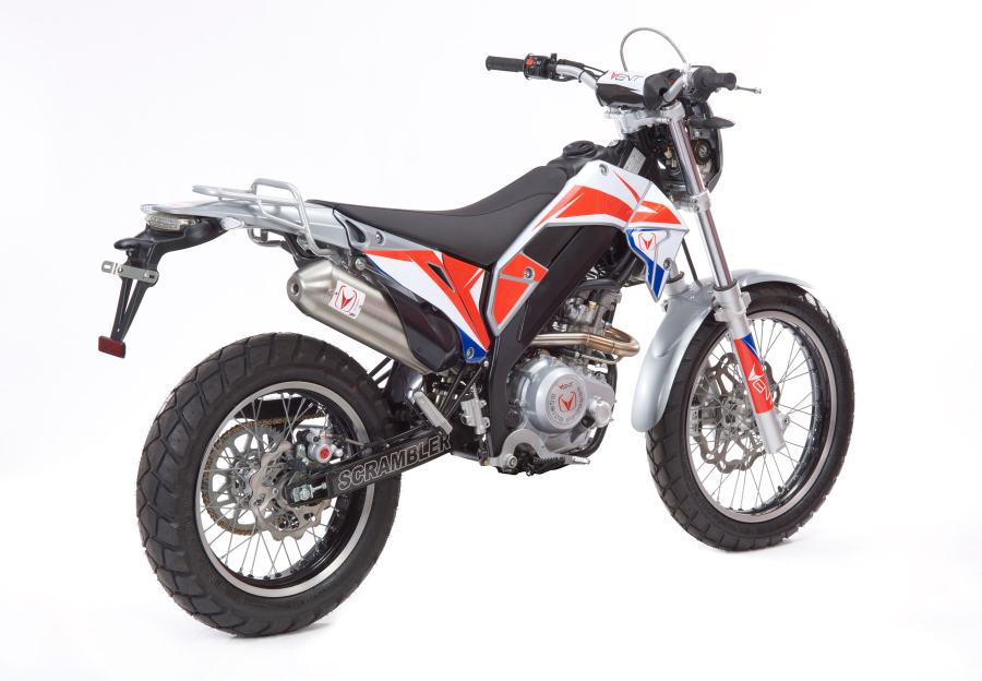

Per stare su moto recenti, leggere, ma comunque divertenti, un'altra idea è quella di prendere una racing e renderla più vivibile...
abbassarla un po', mettere una sella più confortevole, rinforzare il codino...
come faccio a capire quali sono omologate per 2?
come motorizzazioni dal 400 in su vanno tutte bene?
certo... il 690 sarebbe già a metà strada, e la conosco... però vorrei spendere meno....
oppure i soliti TT o XR nelle ultime versioni, fino a quando sono state prodotte?
una roba che possa somigliare a a linee del genere...
