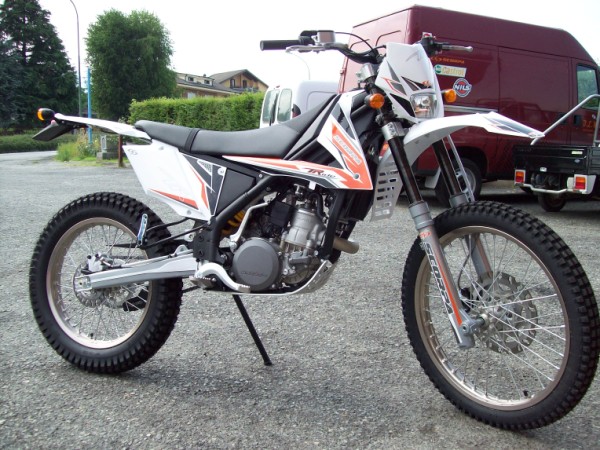

ma la prima idea è: fabrywrc: quando sei sul sentiero che tipo di percorsi fai, dici che non salti sui sassi, ma sono davvero da trial, o con moto come la tride, four ride saresti a cavallo?
se non è chiaro:
sono moto col motore trial, telaio più o meno trial, sovrastrutture più esili rispetto le enduro, dedicate al free ride o enduro estremo o, con una buone dose di manico, anche trial
