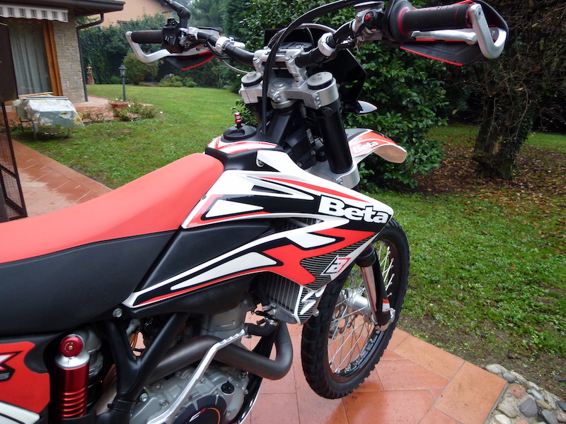

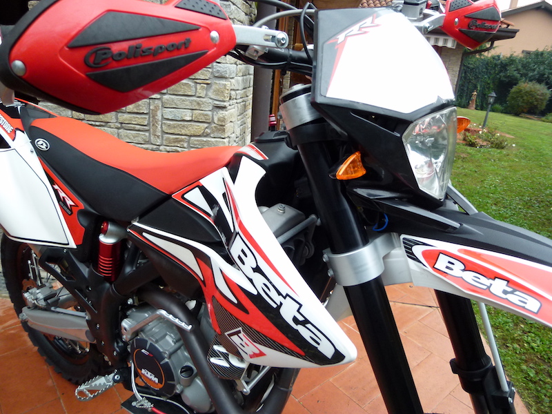

I paramani chiusi meno invadenti che ho avuto sono questi della Polisport che montai sulla Beta 525.
Per romperli ti devi mettere di buzzo buono.

Bellissimi i polisport Lamberto!
