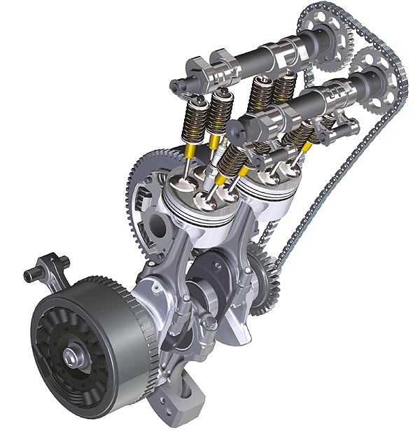

« Risposta #22 il: 21 Ottobre 2015, 22:12:22 »
Per me il cilindro posteriore di un V stretto come quelli della Ktm non contribuisce di certo ad abbassare l'altezza sella, anzi, in ogni caso l'air-box (scatola filtro), sono una bella gatta da pelare per i progettisti delle moto, il bicilindrico frontemarcia sposta tutto piu' avanti, migliorando anche la distribuzione dei pesi:
questo e' il bicilindrico parallelo con manovellismo a 360° della Bmw F 800 Gs:
mentre la nuova At adotta il manovellismo a 270°
« Ultima modifica: 21 Ottobre 2015, 22:19:12 da Valchisun »
