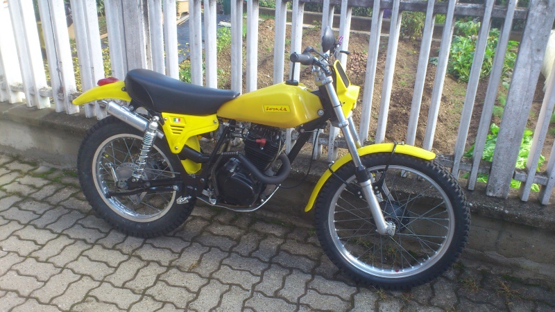

Ecco la Swm motorizzata Honda di Canavzan:
immagino che non sia stata una cosa tanto semplice adattare il motore Honda alla Swm da trial, racconta, racconta...   :grazie: :OK:

Ringrazio Sergio per le foto e Miki per i complimenti ma non è farina del mio sacco ( la mia farina l'ho postata in "catorci",  dal titolo :"un trial speciale" ). Le differenze sono ben evidenti.  Comunque la Swonda l'ho presa da un pluridecorato campione torinese, appassionato di quatto tempi, che portò lo Stornello a trialeggiare per sei giorni in Scozia...La ciclistica è tutta TL 320, tranne ruota posteriore e ammortizzatori Magical. Il motore, preparato da Giordanino, è un collage di tre propulsori XL 125 e 200 maggiorato nella cilindrata, con compressione e massa volanica ottimizzate. Il cambio è a sei velocità e il carburatore è un Mikuni da 26.  Peso con 1,2 litri di olio : Kg 86, dotato di impianto luci non presente nelle immagini.
Ciao Canavzan, ma la moto l'ha fatta l'amico di topolino?

No, io l' ho presa da Pippo che l'aveva presa a Marene da ???. Comunque Giordanino, noto preparatore ( solo per gli amici ) torinese di quattro tempi da trial ( Gilera, Honda pure bicilindrici su carter XL 200.... ) mi conferma che aveva ceduto quel motore ad un appassionato trialista Veneto, che lo installò sul telaio TL 320. I vari passaggi hanno comportato migliorie. Pippo ha installato le luci e ha verniciato il telaio di nero ( era verde pisello... ). Io ( Giordanino ) ho messo alzavalvole, cavalletto, condensatori, scarico diretto a destra ecc. Attualmente cerchiamo (cerca ) di posizionare correttamente scatola filtro S.W.M. e carburatore per ottimizzare il passaggio. Con ste motine non si finisce mai, ma è li che sta il divertimento.

Ciao Canavzan, per montare un motore quattro tempi su un telaio SWM come il tuo e avere il carburatore con inclinazione e distanza come insegnano i mostri sacri bisogna spostare le bretelle anteriori della triangolatura del telaio....

« Risposta #14 il: 08 Ottobre 2015, 11:43:33 »
