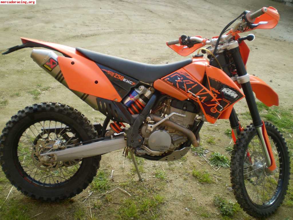

La Yamaha Wr 250 e lo Sherco 250 sono frendly, facili da usare, con un motore non esagerato, ma fai strada, il Ktm, tanto per cambiare, e' il motore piu' rabbioso e cattivo, almeno quello della prima versione che avevo provato io, mettevi marce e le si alzava soltanto di coppia motrice,un 250.... sm419 , e poi aveva anche bassi da portarti su quando sei in coma, non Coma, coma..... sm444
il WRF ha un motore che gira veramente in alto da paura e il primo 250 bialbero KTM era un cesso  mostruoso , difficile da carburare e senza bassi , la KTM ci ha lavorato duramente per farlo andare bene per l' enduro , il cross era un' altra cosa e andava bene. Lo Sherco non pervenuto .

E' vero che il primo ktm 250 4T prodotto dal 2002 al 2006 non era granchè come motore, anche se per un amatore era più che sufficiente, in seguito è stato utilizzato anche da Beta per i suoi 250.
Il bialbero che ha debuttato nel cross nel 2006 e l'anno dopo è stato introdotto nel modello da enduro, è stato eccezionale da subito con una potenza ed una gestibilità di gran lunga superiore ai
4T giapponesi, oltretutto affinati i difettucci del primo modello, cambio e motorino di avviamento, si è dimostrato di una robustezza unica, tanto che la base rimane quasi immutata negli anni ed ancora dice la sua.
