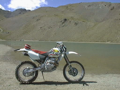

Quelle che hai mostrato sono la prima e l'ultima serie, di mezzo c'e' il modello prodotto dal 1998 che e' poi quello piu diffuso, poi c'e' la versione postata da Titto che ha l'avviamento elettrico ma conserva la forma classica del serbatoio.
Infine quella che hai mostrato tu con i convogliatori e le forcelle rovesciate
Questa e' la mia prima XR modello 1998

Quel lago li' non e' quello dei "Sette colori" sopra a Claviére?
Re: Chi è esperto delle XR 600?
« Risposta #19 il: 10 Ottobre 2014, 17:10:12 »
Centrato in pieno!!
Oggi zona off limits purtroppo.
