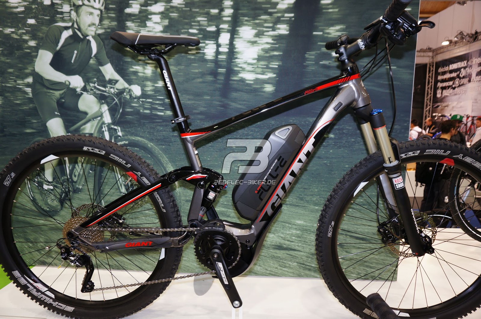

Per quello che riguarda il nuovo motore Yamaha, che e' stato dato in esclusiva alla americana Giant:
pare che abbia avuto numerosi problemi e che sia gia' stato addirittura ritirato dal mercato, in questo momento e', addirittura, vacante l'importatore della Giant in Italia..... sm409
