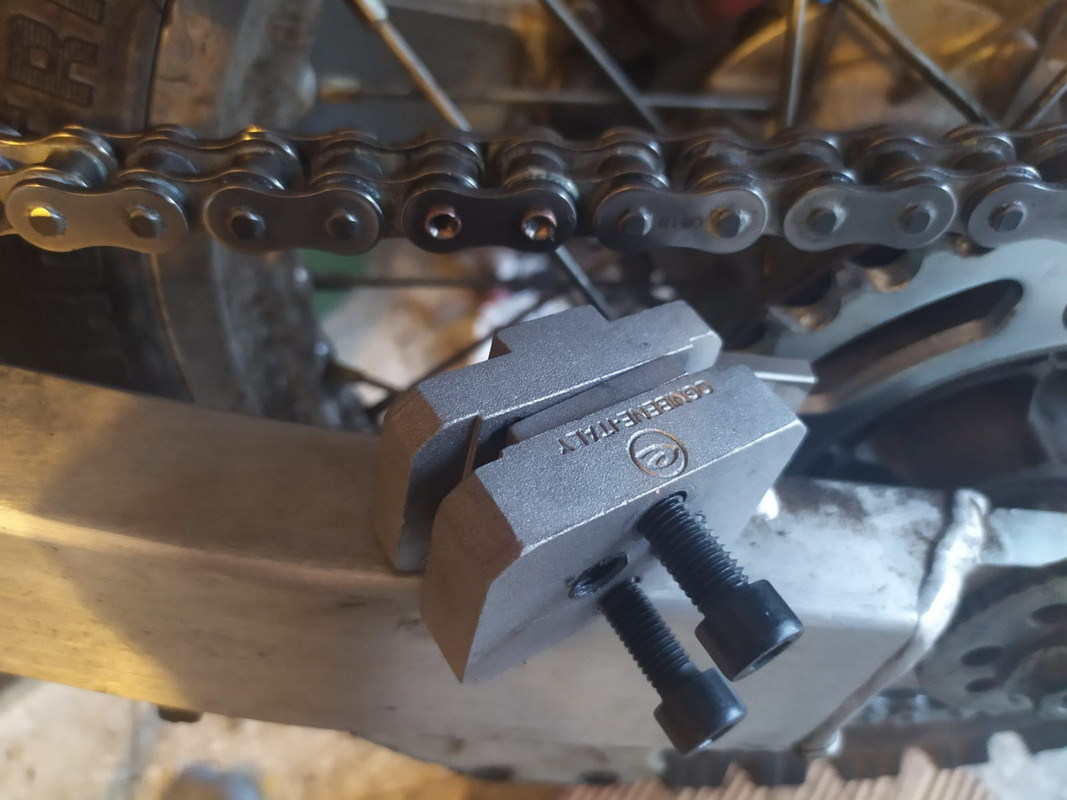

usa una maglia con la molletta......
Una falsamaglia con molletta 525 ce l'ho, con o-ring, me la portavo appresso per emergenza, ma gli manca qualche decimo di lunghezza dei perni...almeno ho verificato che in mezzo al deserto quella falsamaglia non mi sarebbe servita...
Vediamo con lo strumento ordinato se riesco con le dovute garanzie di affidabilità, ho letto di gente che ha sfracellato il carter per una catena sganciata...

Alla fine è arrivato l'attrezzino della Ognibene, molto semplice ed intuitivo. Ha funzionato bene, lo danno per usa e getta ma penso che in realtà almeno qualche volta sia riutilizzabile. Importante utilizzarlo con accortezza e lubrificare bene le parti.
Fa tutto lui, dal corretto posizionamento della piastrina alla ribaditura dei perni :OK:
