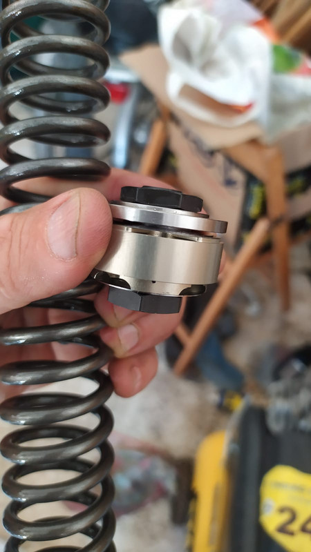

Ho lasciato il mio, queste ditte non sono in grado di dare informazioni compiute minimali, tipo la K della molla e poi si tratta di ammortizzatori più economici, ad emulsione...comunque è sempre in discussione.
Ultimamente ho montato una cartuccia a lamelle all'anteriore con l'effetto che anche dietro sembra lavorare meglio. In pratica adesso l'anteriore è un pò più sostenuto idraulicamente ed automaticamente il posteriore sembra essere meno brusco perchè maggiormente sollecitato...almeno questa è la mia impressione o forse interpretazione...si va sul sottile :hee20hee20hee:

Ho messo una cartuccia made in Australia che nelle intenzioni dovrebbe trasformare l'umile forcella standard in una forcella all'altezza delle migliori a cartuccia chiusa. Così dicono...
https://www.youtube.com/watch?v=sGdLm9sXzdo
Il mono si revisiona, ed è pure abbastanza semplice applicandosi. Ho modificato le lamelle in compressione e ritorno, provato diverse viscosità dell'olio. Sempre alla ricerca dell'optimum... :arar:
