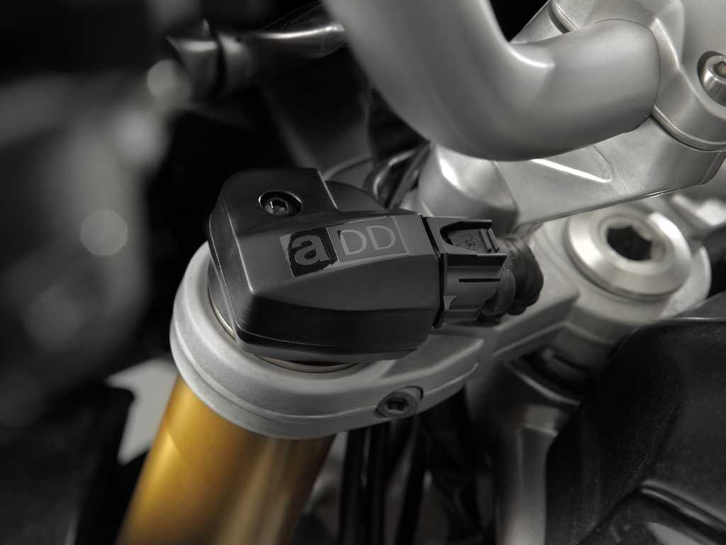

"Esattamente, Si tratta di sospensioni Sachs con un controllo elettronico dei registri dell'idraulica. Sono in grado di variare la loro taratura in tempo reale adattandosi alle sollecitazioni generate dalla strada e dalla guida secondo le logiche del nostro sistema ADD (Aprilia Dynamic Damping).Ci abbiamo lavorato molto, tanto da depositare 4 brevetti relativi al loro funzionamento. Hanno due obiettivi, come dicevo: comfort e guidabilita'. Per aumentare il comfort  minimizzano le accelerazioni verticali della moto. Il primo brevetto riguarda il software che controlla il modo in cui lo fanno.Siamo riusciti a fondere il funzionamento di due algoritmi conosciuti, lo SkyHook, che risale al 1974, e l'Acceleration Driving Damping, del 2004, il primo piu' adatto a limitare le oscillazioni a bassa frequenza, come pave' o sconnessioni secche.Per migliorare l'handling, la guidabilita', provvedono al miglior bilanciamento della moto. Il sistema riconosce le azioni del pilota, come accelerazioni, frenate, cambi di direzione,ed e' in grado di variare la taratura di conseguenza. Ad esempio, in frenata offre molto sostegno durante la fase di affondamento, poi una volta che la forcella e' compressa e il pilota si inserisce in curva, riduce la frenatura idraulica per garantire il massimo dell'aderenza in piega. Una peculiarita' del nostro software, per la quale abbiamo depositato il secondo brevetto, e' la capacita' di adattare queste variazioni di frenatura idraulica a seconda delle sollecitazioni. Il comportamento delle sospensioni durante una frenata molto intensa e una piu' blanda risulta diverso.

"Riguardo le azioni del pilota, il cervello conosce apertura del gas e pressioni sui freni, e di conseguenza intensita' di accelerazioni e frenate. Per l'informazione fondamentale sulla velocita' di escursione delle sospensioni utilizziamo due soluzioni diverse. Sulla forcella abbiamo un sensore di pressione, scelto e brevettato dopo 4 mesi di test. La legge fondamentale dei gas stabilisce una relazione tra pressione e volume, e conoscendo noi la pressione dell'aria all'interno  della forcella possiamo dedurre le variazioni di volume, ovvero, quanto, e con quale velocita', si sta' comprimendo o estendendo. Riguardo  il monoammortizzatore abbiamo montato un potenziometro rotativo sul forcellone. La relazione diretta tra l'escursione angolare del forcellone e quella lineare del mono ci permette di conoscere tutti i valori di cui abbiamo bisogno. Ma non solo. Ci informa anche sull'altezza del retrotreno. Cosa che ci ha permesso di brevettare la regolazione automatica del precarico del monoammortizzatore. L'ADD, in base a quanto si comprime il mono capisce se si sta viaggiando da soli, in coppia, in coppia con i bagagli e regola in modo autonomo il precarico."
Possiamo parlare quindi di sospensione attiva?
"Esatto. Siamo i primi al mondo a fornire una forcella semiattiva e un monoammortizzatore attivo."
