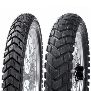

Salve ragazzi, dovrei cambiar le gomme della mia ktm 690 enduro r... come vanno le gomme tassellate su asfalto asciutto e bagnato? Che modelli mi potete consigliare che sian dei tuttoterreno adatti al K???

per un uso promisquo, dal mio punto di vista, GEOMAX Enduro, sono gomme omologate FIM ma non disdegnano i trasferimenti (leggevo che Ciaccia ci fa 4.000 km su asfalto!), si comportano bene nel fango e in off e non si staccano i tasselli quando vai su asfalto, io le tengo ad una pressione che va da 0,8 a 1 atm. a mio giudizio sono le migliori, poi come è giusto che sia, ci saranno altri che dicono di no, ma è il normale susseguirsi delle cose...

Sul TTR e sull'LC4 che avevo prima mi sono trovato sempre bene con le Pirelli MT21 a 1,2 atm strada e fuori. Durano il giusto, non scaricano benissimo il fango ma ci pieghi su asfalto fino alle orecchie.

Non credo che legomme che mi avete consigliato vadan bene:ho l'indice di velocità S! Ma in genere una tassellata come va su asfalto bagnato? Bisogna esser molto prudenti?

Molte (non tutte) le tassellate sono marchiate M+S, per cui puoi usare codici velocità inferiori. Una tassellata sul bagnato esige chiaramente tanta prudenza.

Fino a che codice di velocità si può scender montando m+s? Possibile che sia "Q" ?
Ho provato a guardare sui siti di gomme ma non è chiaro se sian marcate M+S...
Ora ho su delle pirelli scorpion MT 90AT. Vorrei andare su qualcosa di un po'più fuoristradistico ma senza esagerare

Tipo le GT200 della GoldenTyre, che trovi anche in 70R per il posteriore?
o le più tranquille (e meno guardabili, a parer mio) GT201 che hanno un 69V?
Di intermedio, secondo me non esiste nulla. E comunque per avere una gomma fuoristradistica c'è poco da fare, deve avere blocchi consistenti. Con buona pace della tenuta sul bagnato.

Al posteriore ho il codice 70S, all'anteriore 54S... adesso vado ad indagare se sono marcate m+s...
