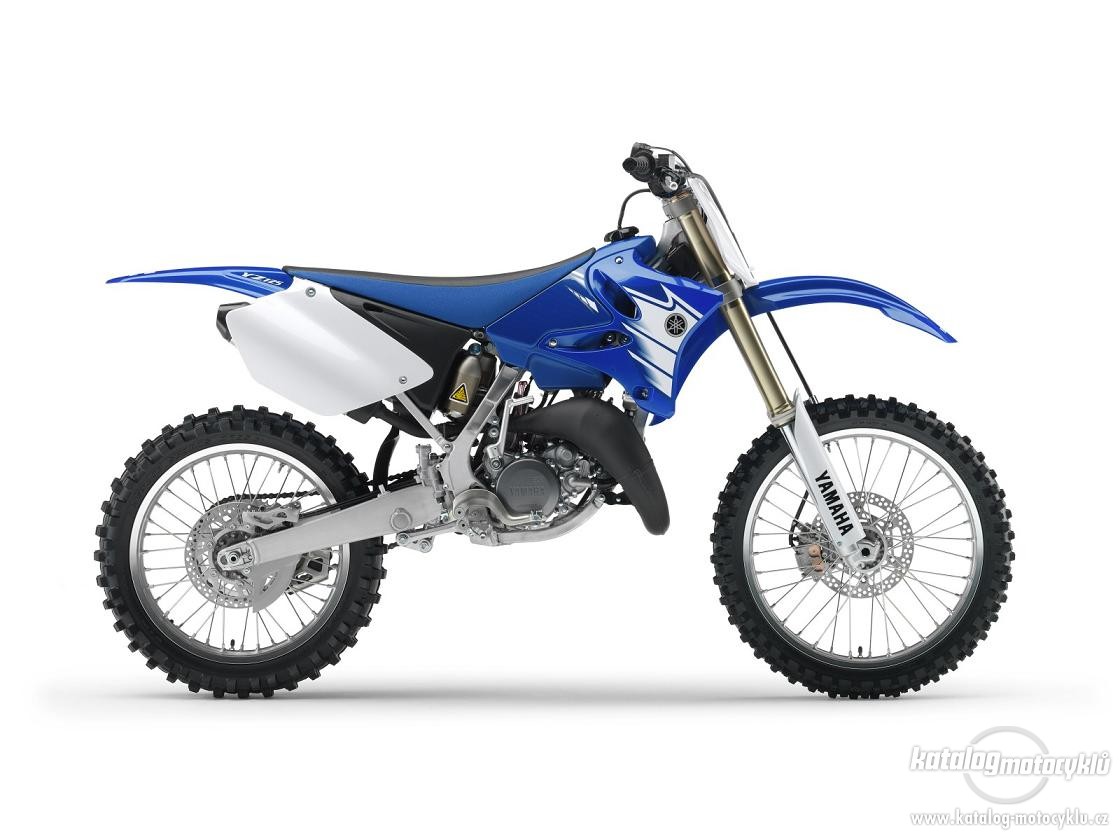

Ma il telaio adottato dalle Yamaha Yz e Wr F ha un disegno molto differente da quello utilizzato dai progettisti Honda su Crf, il disegno e la struttura e' molto piu' sottile, ricorda "quasi" le realizzazioni in Cr Mo delle Yz precedenti, guarda il telaio del Yz 125:
basti vedere le travi discendenti posteriori come sono sottili, con il procedimento di "estrusione" o stampato di alluminio si ottiene un telaio meno rigido rispetto a quello scatolato tradizionale adottato dalla Honda, le sezioni sono molto piu' sottili!
