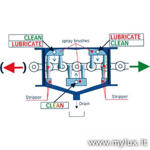

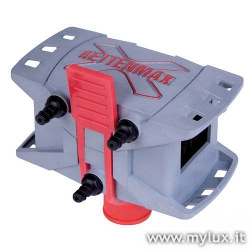

Poi mi son sempre dimenticato di postare l'uvo di Colombo:
Indicate per i pigri, gli incapaci e per i fighetti che non vogliono essere gli unici che portano la moto dal mecca per ingrassare la catena. In parole povere, per me  :hee20hee20hee:

ormai  si usano  queste.. per  via dell' austerity ma sopratutto per l' instabilità di governo:
