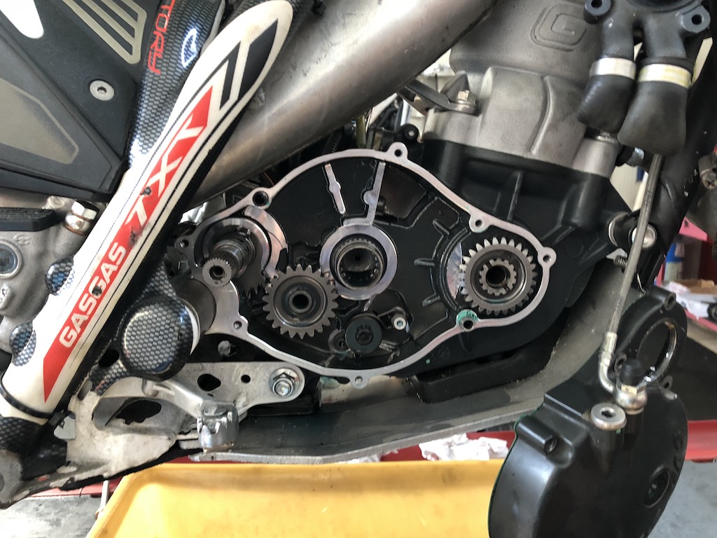

tende ad usurarsi precocemente le gabbiette dei rullini quindi per evitare che vari detriti poi rovinino i vari ingranaggi è bene revisionare e cambiare organi usurati

Avrò avuto sfortuna, sempre usato olio buono in genere ELF e aggiungevo un additivo consigliato da Trun una presa usata e una nuova, ho amico ex meccanico che la usa da 5 anni e lui ogni anno fa la revisione del cambio per prevenire guai peggiori quindi siamo in due a essere sfortunati,  per inciso ci vanno 400cc di olio
