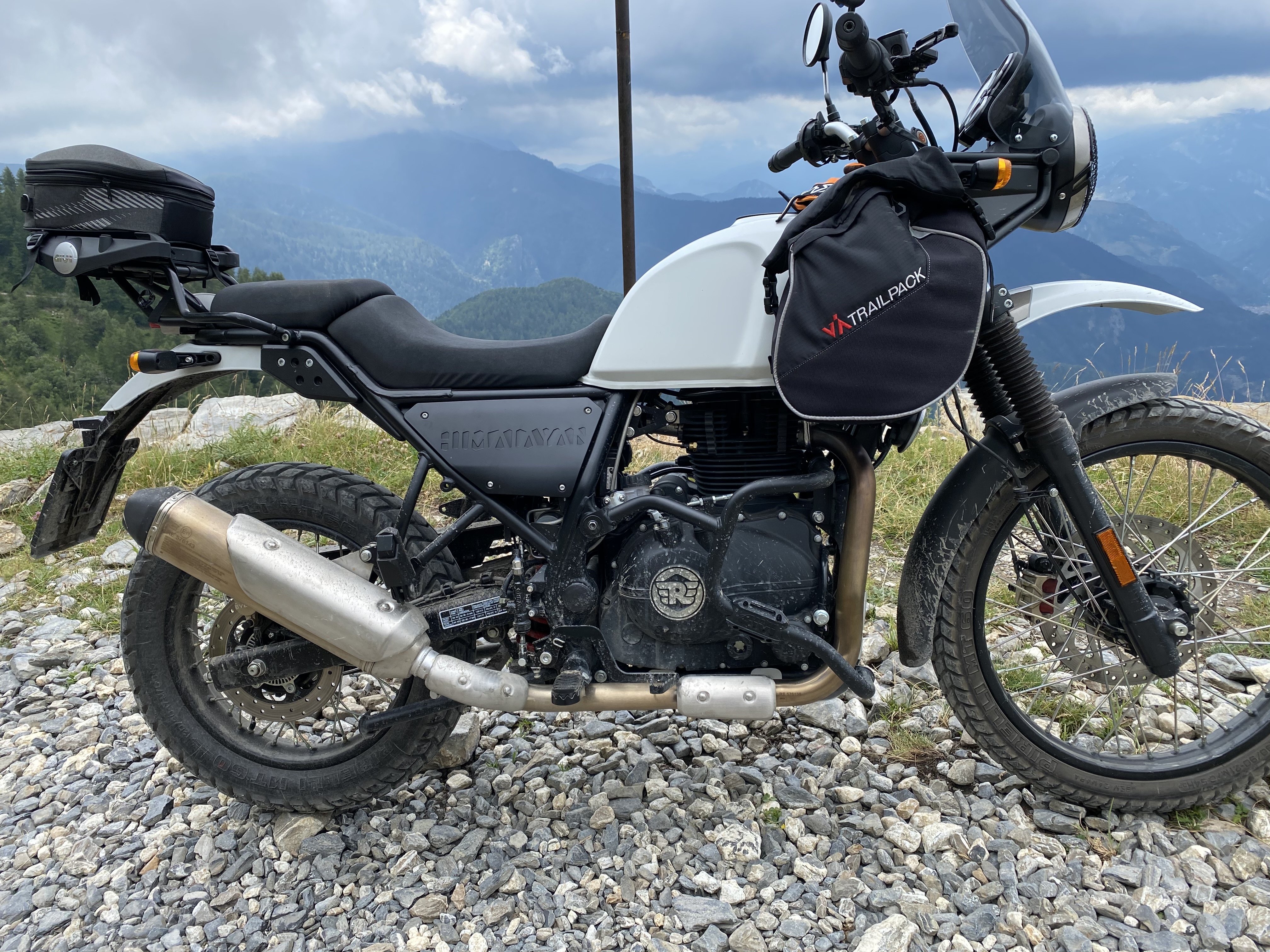

Dopo aver percorso circa 1500 km su asfalto ed avendo fatto diverse personalizzazioni che dopo spiego in dettaglio, ho fatto una uscita in fuoristrada di circa 200 km con alcuni tratti dove sono arrivato al limite delle mie e delle sue capacità.
La Himalayan ha un motore di 411 cc ed ha circa 24,7 cv, il motore ha la corsa lunga e questo mix porta ad avere una erogazione estremamente lineare, i bassi sono corposi ed aiutano tantissimo però non ha mai picchi di potenza che rendano divertente la guida, il motore permette anche di avere un buon allungo. L’albero di bilanciamento per ridurre le vibrazioni è molto efficace al punto che il motore non trasmette vibrazioni, superando in qualità motori come quello delle piccole Honda e  Kawasaki. Per cilindrata e caratteristiche di segmento  il paragone è da farsi con la Beta Alp 4.0, vedremo poi le differenze.
Partiamo dalle note dolenti, come dicevo sopra, la moto risulta essere robusta e gli indiani per migliorare questa qualità hanno messo ferro in abbondanza, tanto che dalla prima versione la Himalayan è cresciuta di ben 12 kg, e il prossimo modello, my 2020, che sta arrivando in Italia pesa ancora diversi kg in più. La mia pesa 192 kg e per fortuna il baricentro è basso e quindi la moto non fa sentire il peso in città e nel fuoristrada leggero, quando però il percorso diventa impegnativo i kg si sentono tutti ma grazie alla ridotta altezza da terra (80 cm) si possono appoggiare i piedi per terra e salvare la situazione.
Un altro problema è la frenata anteriore, veramente scarsa. Mentre il posteriore è ottimo, progressivo e potente. Per risolvere la situazione ho montato delle pastiglie Brembo racing e, dopo un periodo di adattamento, la frenata ora è sufficiente ma non decisa, per avere questo risultato dovrei cambiare la pompa. Però abituandomi alla andatura e alla filosofia di questa moto ora non sento poi così forte l’esigenza di cambiare la pompa.
Infine, quello che per me è l’ultimo difetto importante, è il monoammortizzatore, un ciofechone che ho trovato molle nella prima parte per poi diventare durissimo, di peggio c’è solo il mono della Beta Alp 4.0.
Quindi ho montato una unità elastica della YSS con interasse variabile, così ho alzato l’assetto di due cm ed ora la moto si comporta decisamente meglio, sia in termini di confort che di reazioni sullo sconnesso.

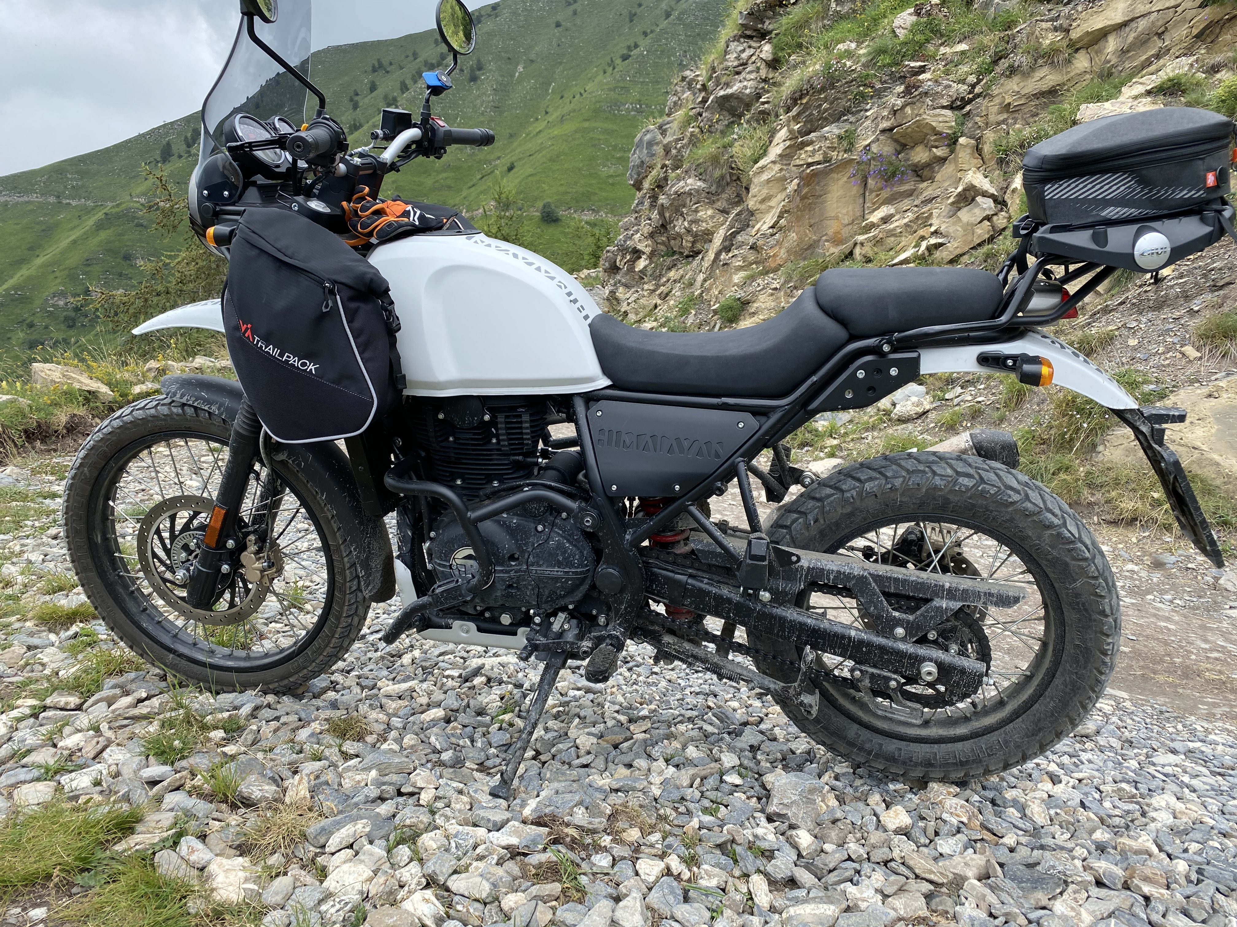

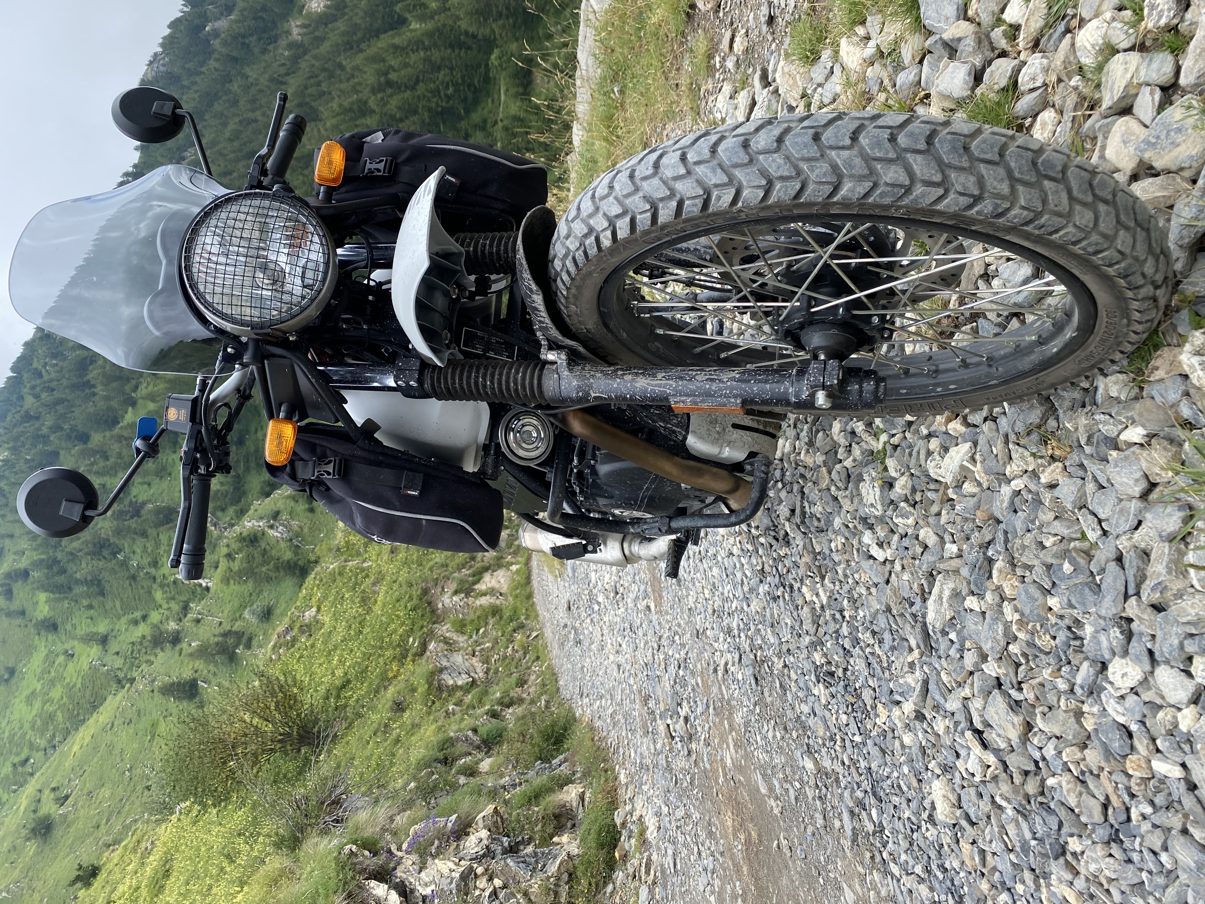

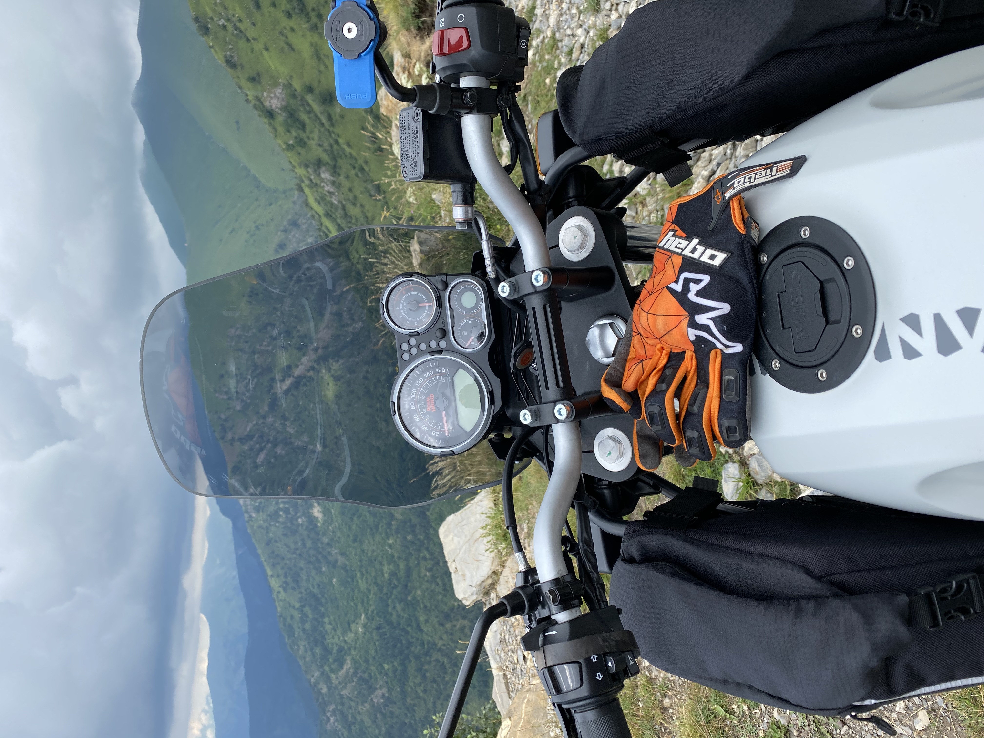

Per adattare la moto alle mie esigenze ho fatto le seguenti modifiche:
-   Pastiglie anteriori
-   Barre paramotore
-   Riser per alzare il parafango anteriore (quello basso)
-   Riser per alzare il manubrio
-   Leve regolabili
-   Griglia parafaro
-   Rinforzo al portapacchi
-   Mono ammortizzatore YSS
-   Cupolino maggiorato
-   Paramani (non in foto perché appena montati)
-   Borse laterali anteriori

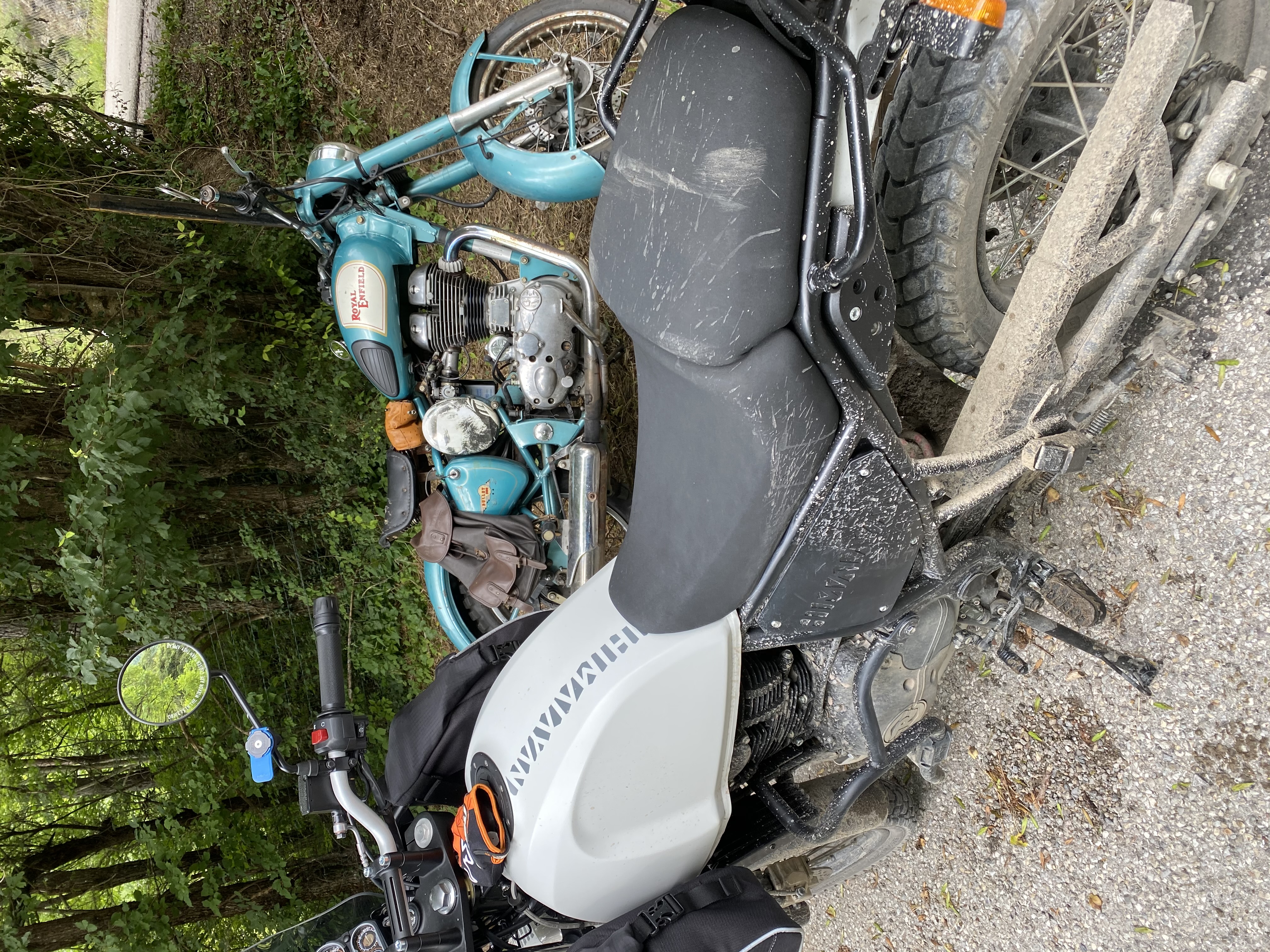

Ho la moto da alcuni mesi, ormai, e l'ho affiancata a una gigantesca Africa Twin Adventure Sports di mamma Honda.
La mia idea era di usare la piccola indiana come motoretta cittadina e per piccolo gite fuori porta, lasciando alla regina del deserto (così gli impallinati Honda chiamano l'Africa) il compito di accompagnarmi nei viaggi più lunghi e avventurosi, quelli fatti con la tenda nel bagaglio.
In realtà, per curiosità, con l'Himalayan questa estate ci ho provato anche a viaggiare sul lungo e l'esperienza mi ha messo decisamente in crisi, costringendomi a mettere in discussione tutto quello che credevo in fatto di moto.

Il peso non è quello di una gazzella, ma il baricentro basso è una mano santa per mettere un piede a terra in caso di un pestone. Più che valide le sospensioni anteriori e il mono posteriore (in relazione al prezzo complessivo della moto).
L'ho portata in sicurezza su strade che con l'Africa mi avrebbero reso nervoso (non perché l'Africa non potesse affrontarle, sia chiaro, ma perché con le misure e il peso dell'Africa, le avrei trovate più impegnative).
