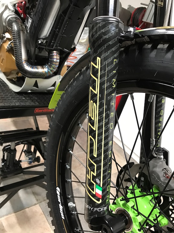

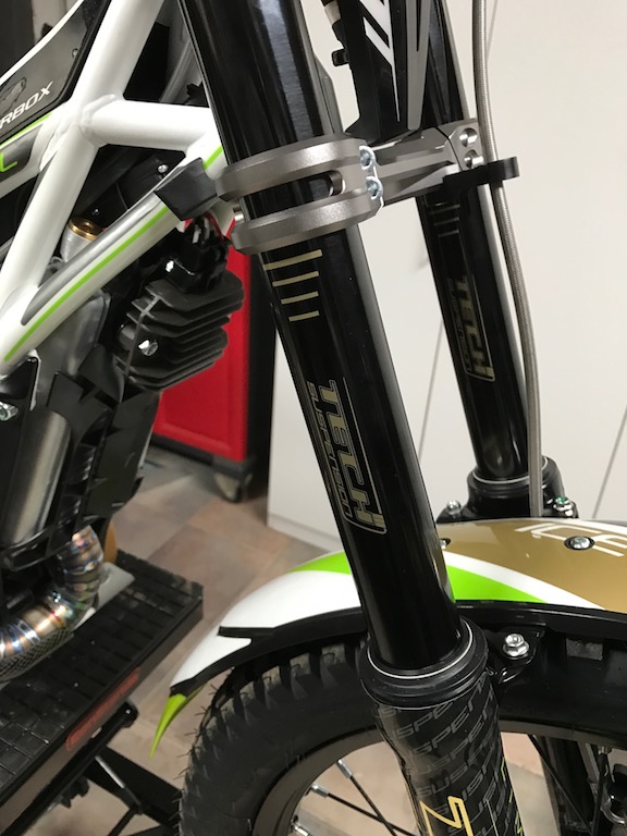

Sulla ICE ho fatto montare le forcelle Tech RR le stesse montate sulla versione Titanium, queste sospensioni oltre ad avere lamelle diverse sono dotate di una molla progressiva.

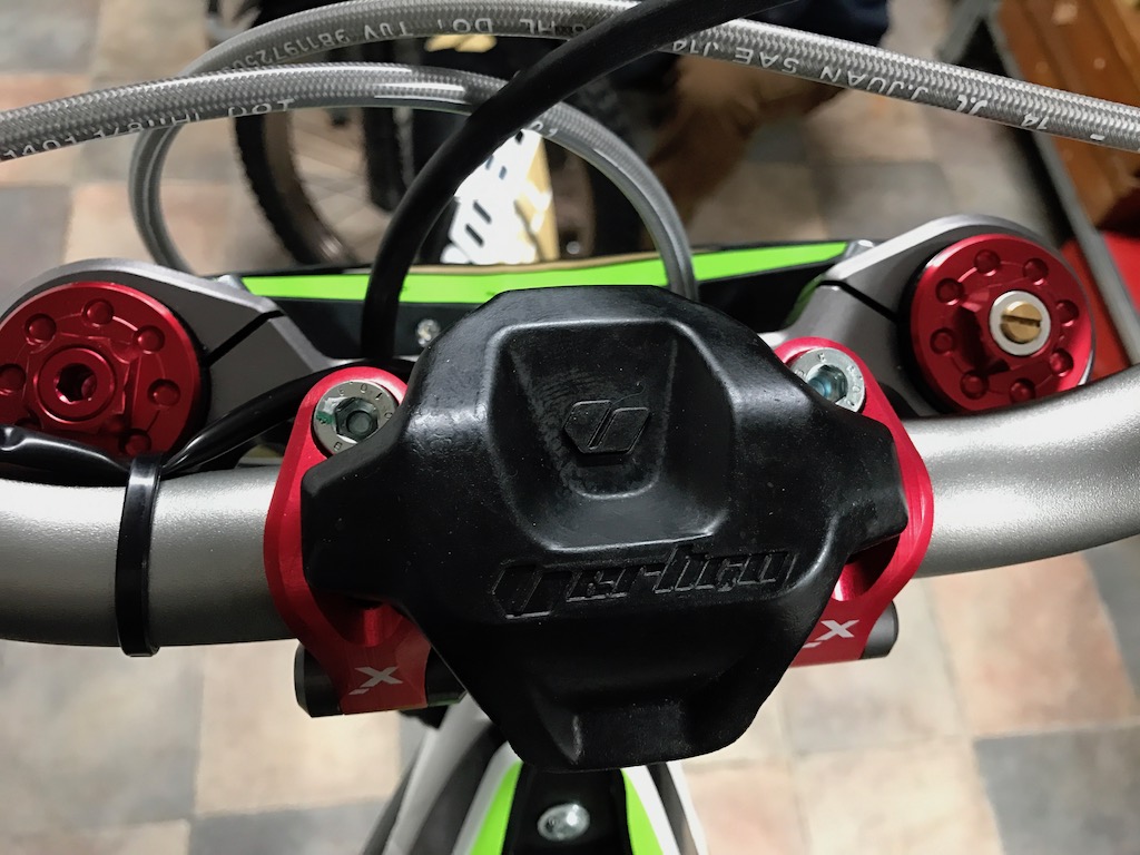

Come è stile Vertigo anche questa è costruita con grande cura e la ICE gode di alcuni particolari che la rendono più sofisticata.
Le principali differenze rispetto alla CAMO sono:

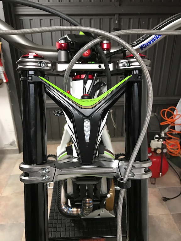

-Piastre pressofuse alleggerite
-Forcelle TECH Gold con trattamento ad alta scorrevolezza
-Mono Reiger con una regolazione in più
-Manubrio e manopole Renthal

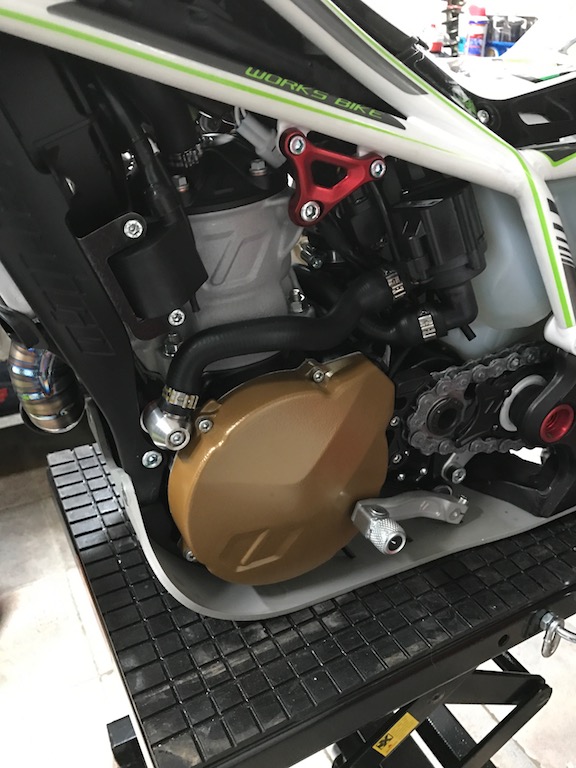

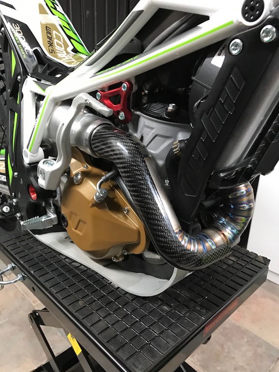

-Carter esterni motore in magnesio
-Cerchione posteriore lavorato in alleggerimento

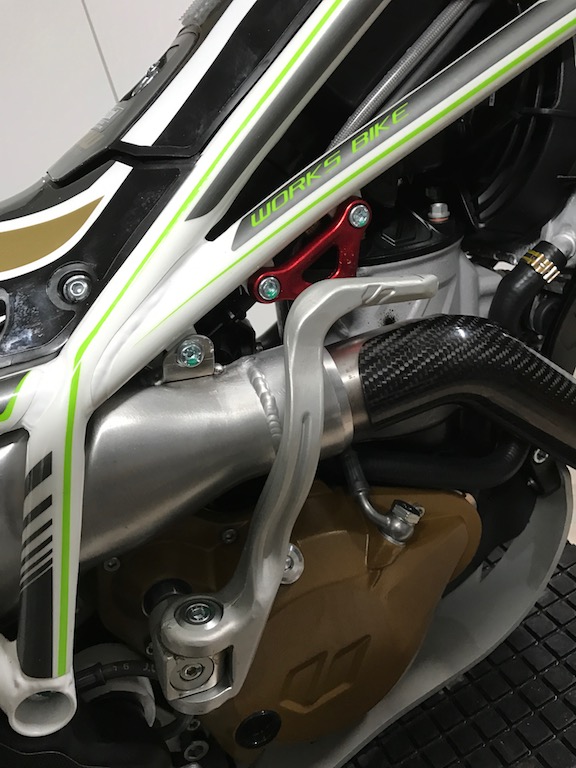

-Telaio in acciao al cromo particolare per un risparmio di 800 grammi
-Inclinazione forcelle più aperto

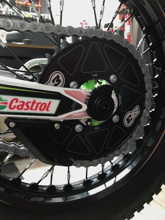

-Trasmissione secondaria diversa, sulla Camo monta un 9-38 mentre la ICE Hell 10-42
-Lavorazione del cilindro e della testa per una maggior prontezza
-La differenza di peso tra i due modelli è di un kg, quindi 69 per la CAMO e 68 per la ICE

Le forcelle Tech RR sono sontuose, non trovo altro aggettivo per descriverle, soprattutto quando si salgono tratti con tanti sassi di non grandi dimensioni, qui la scorrevolezza fa la differenza, assorbe tutto, fantastica!
Dopo un po di rodaggio, vedrò se regolarle indurendo un attimo la compressione, perché il comportamento con la molla progressiva dopo circa il 70% di compressione ha un repentino indurimento.

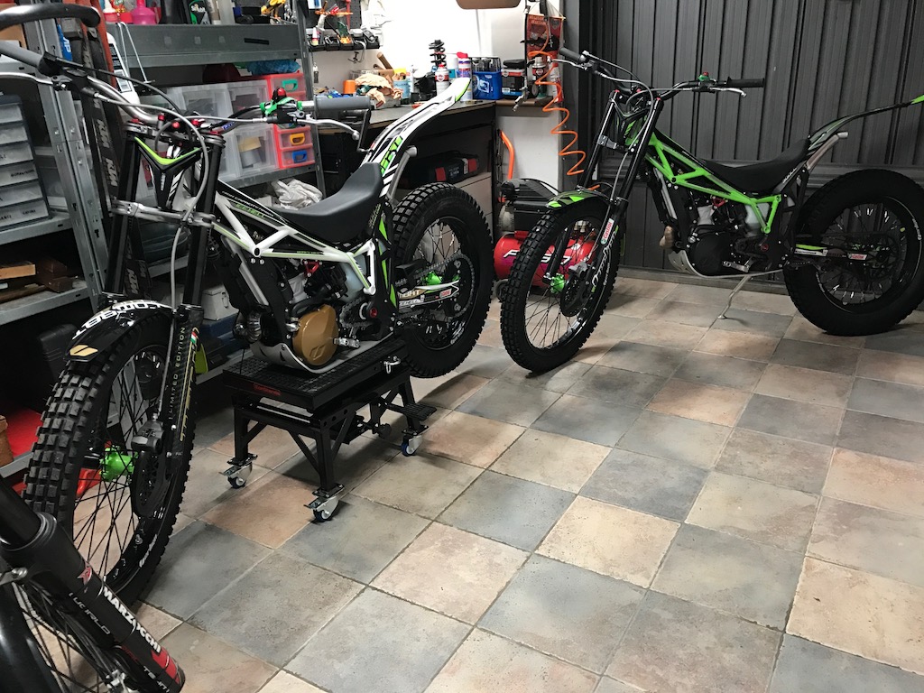

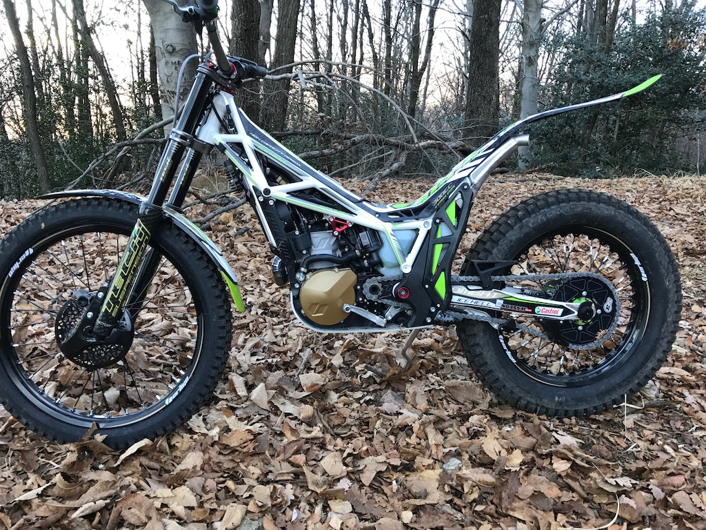

ecco le due sorelline

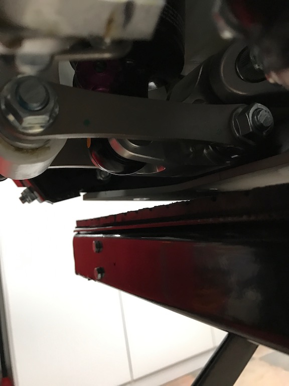

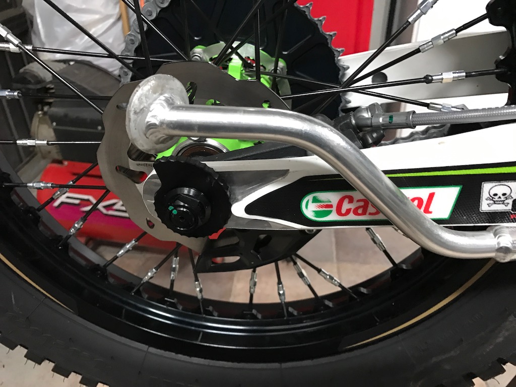

Le bellissime piastre alleggerite "all'osso".

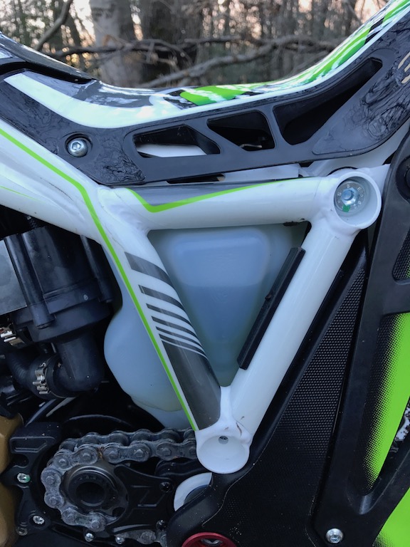

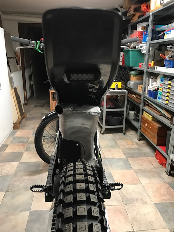

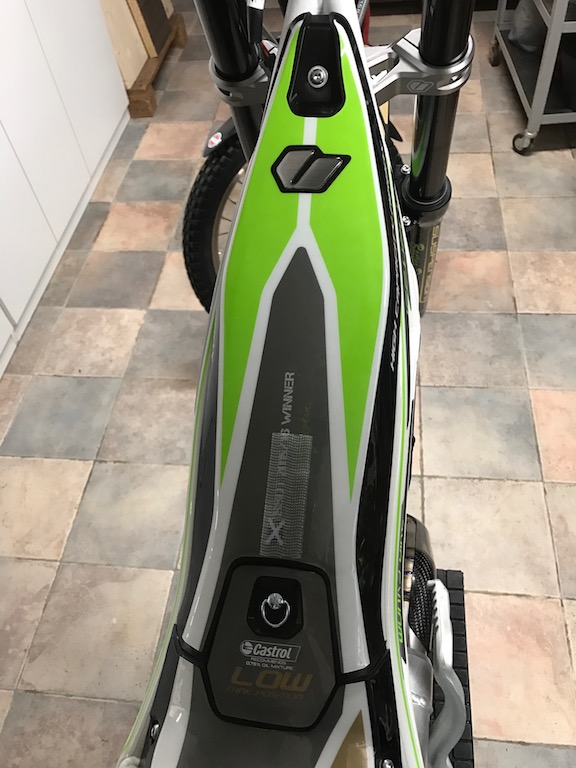

Il serbatoio trasparente permette di controllare facilmente il livello del carburante, la capacità è di 2,3 lt, mentre la miscela è allo 0,5%
