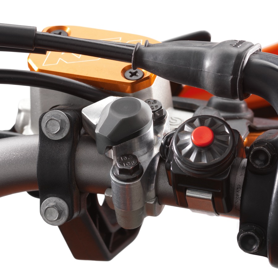

mmm .. non ha selettori al manubrio.
Dovrebbe essere tipo questo ?
Posterò una foto del manubrio ...  e  per i consumi proverò a fargli segnare i km ma ad occhio e croce per un girello di mezz'oretta sui monti (10 km forse) si è bevuta un litrozzo buono ...
Re: Mappature Freeride 350
« Risposta #3 il: 12 Novembre 2016, 01:39:55 »
Esatto, il selettore è quello...ma ovviamente è opzionale "pauer"parts  :hehe:
