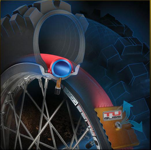

Spero basti a chiarire la differenza
nella sezione a dx (tubeless) si nota la costa antistallonamento oltre alla ovvia differenza di montaggio della valvola, che è direttamente sul cercgio anzichè incorpata nella camera.

Il problema e' che non credo che esista ancora un copertone da enduro che sia nato per essere tubeless, esistono soltanto le gomme posteriori da trial, bisogna rassegnarsi a gonfiare prima di usare la moto tutte le volte, il sistema tubliss che prevede una piccola camera d'aria a contatto del flap nella gola del cerchione ha semplicemente la funzione di fare da tappo o da guarnizione ermetica dento ad un cerchio che non ha il "tallone" ermetico e che "pizzica" i due bordi del copertone, ma non sempre ci riesce.... sm413

« Risposta #11 il: 10 Marzo 2015, 21:38:51 »
Credo che sia quasi impossibile forarla, visto che si trova nella gola del cerchione:
in realta' la piccola camera d'aria centrale ha unicamente la funzione di guarnizione ermetica del copertone, poi in caso di gomma a terra evita la stallonamento.

« Risposta #12 il: 11 Marzo 2015, 00:07:48 »
Per ora non ho mai avuto problemi di tenuta d'aria con le Tubliss e 6 modelli di copertone diversi, zero problemi anche con cerchi più larghi del consentito.
Bucare la camera interna è abbastanza improbabile, sia per dove è messa, sia per il copertone interno che la protegge.
Per quel che riguarda il secondo foro, se non c'è va fatto a "quattro nippli" dal buco già persente. Il tutto va ovviamente bilanciato
Il peso del sistema è confrontabile a quello di una camera d'aria rinforzata vera.
L'unico problema in viaggio è che se per qualsiasi motivo la camera interna dovesse sgonfiarsi, bisogna avere con se o trovare una pompa che possa arrivare a 8 atmosfere, che è la pressione a cui si goinfia la camera interna
