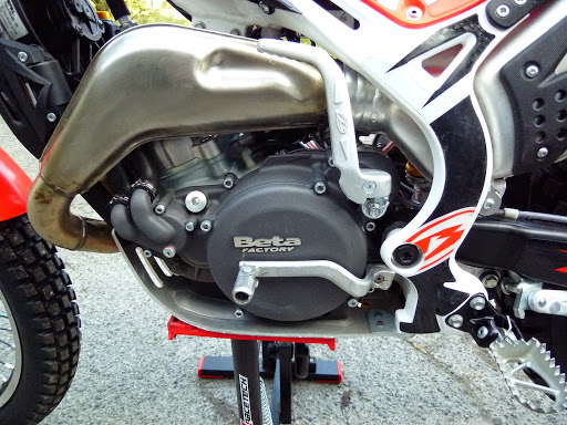

BETA EVO 300 2T
La moto provata quest’anno, contrariamente allo scorso, era a punto e si è potuto provarne bene il potenziale.
L’estetica della Evo quest’anno offre un telaio color bianco, sicuramente d’effetto, poi come si sa i gusti non si discutono, quello che si percepisce è un progressivo abbassamento del livello delle finiture che fino a qualche anno fa distingueva nettamente le trial dalle cugine Alp.
Le sostanziali differenze rispetto al modello dello scorso anno sono le sospensioni, il monoammortizzatore è finalmente scorrevole e non legnoso, a nostro avviso ora troppo morbido e, quando sollecitato nelle ripartenze con scarsa aderenza era facile sentire la ruota girare a vuoto. Una regolazione dell’idraulica dovrebbe sistemare il problema.
Le forcelle ci sono sembrate oneste ma non alla altezza delle Marzocchi in dotazione ad alcune delle concorrenti. Il motore è come sempre piacevole, potente e dolce, sicuramente meno reattivo degli altri 300 provati. Questo per gli appassionati si traduce con una minore difficoltà nella gestione del gas.
Sulla affidabilità del motore Beta non si discute, è universalmente riconosciuto il migliore insieme al 4T della Montesa.
La frizione è rimasto quell’organo che è sempre stato perfettibile sulla Evo, manca di precisione e regolarità di funzionamento. I freni nella norma, ancora un po’ spugnoso l’anteriore.
L’impostazione è la classica della casa fiorentina ed ha tantissimi estimatori sul mercato, il telaio monotrave trova nella stabilità la sua arma migliore per contro l’effetto di rigidità si sente e richiede una guida fisica, e, se non si è un po allenati, alla lunga stanca.
Il prezzo di listino dovrebbe posizionarsi appena sotto i 7.000 €.
