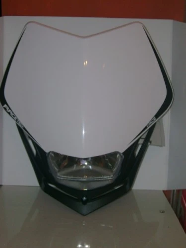

La mascherina la cambierei con questa Racetech V-face  e parafango alto da motard!

Buona la mascherina,... le t63 lasciale stare a meno che non fai solo asfalto e strade sterrate in terra battuta o con poco fango..... sulla ghiaia, anche sgonfiandole, fanno pena se non hai una moto pesantissima, sono dure e non fanno trazione, in salita si sgomma e basta e in discesa la moto va dove vuole... io le sto usando solo per asfalto.
